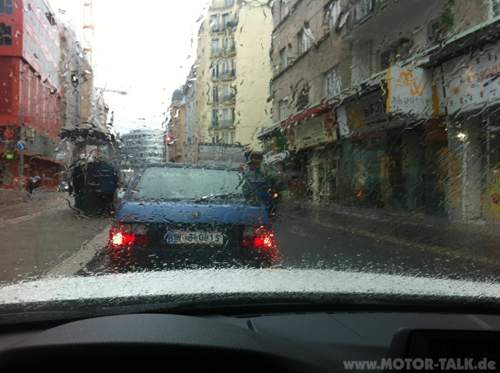

ich habe jetzt schön öfter die Erfahrung machen müssen das der Regensensor sehr schlecht ist, wenn es viel regnet und man ist in der stadt unterwegs dann kommt der wisch intervall erst dann wenn die scheibe schon so nass ist das man fast nichts mehr sehen kann.
Ich hab die Empfindlichkeit auch schon ganz hoch gedreht doch das ist genauso schlecht.
Ist das Problem bekannt!? Hat das wer von euch?

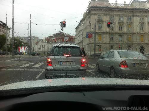

Habe gestern auch 2 Fotos gemacht, wo sich der Sensor wahrscheinlich dachte "es regnet ja eh nicht" und erst wo ich fast nix mehr sah, wischte er. Ich muss sicher 50% selber eingreifen, da frage ich mich wozu ich einen Regensensor habe?
Hat wer ne Idee was und ob man da beim 🙂 was machen kann? reklamieren?

Dir ist aber schon bekannt, dass der BMW im Stand auf Minimalintervall runterschaltet??? Und beim Fahren wieder auf "Normalaktivität" zurückkehrt?
Ich würde das hier nicht posten wenn es beim "fahren" anders wäre.
Ausserdem war es auch nicht beim E90er so das ich im Stand dann fast schon nix sah, wie auf den Bildern unten mim F30er

Du kannst die Empfindlichkeit nicht selbst einstellen, sondern nur das Intervall. Die Werkstatt kann das allerdings.
Wozu beim "automatischen Sensor" Intervall einstellen? Das mache ich ja beim manuellen wo ich 3-4 Stufen habe.
Verstehe dann nicht die Logik wenn ich beim Sensor irgendwas noch verstellen und umprogrammieren muss?!
Dann brauch ich ja das Ding gar nicht.

Du stellst den Intervall ja nicht fix ein sondern in Bezug auf eine bestimmte Regenmenge. Du kannst z.B einstellen ob Du bei 2ml Regen 2,3 oder 4 Wischer haben willst. Verändert sich die Regenmenge, verändert sich auch automatisch das Intervall.

die Bilder vom User webdesigne.at zeigen das Problem gut. Ist bei uns leider genauso, die Empfindlichkeit des Sensors ist viel zu niedrig.

Ja. Mir hat man die Empfindlichkeit erhöht.
