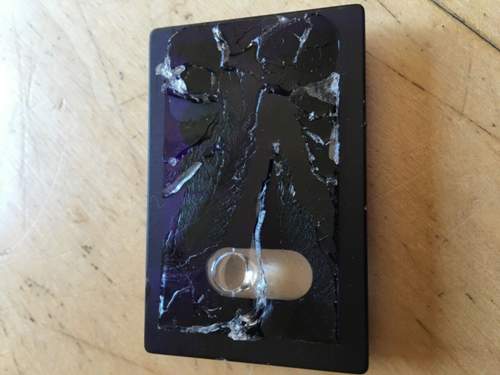

kan mir einer ein foto machen von seiner scheibe damit ich das vergleichen kan? ich stelle gleich von meiner scheibe ein foto rein
hier ein foto von meiner scheibe.
Ok, das ist eine andere Ausführung wie von meinem.....
Zudem sieht das schlecht verklebt aus.
ja dass sieht schlecht verklebt aus, die scheibe wechseln lassen ist kein problem, nur muss auch zur 100% klarheit haben obs an der scheibe liegt.

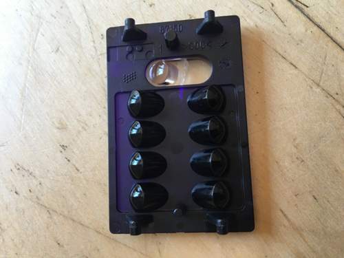

hallo,
der RLS besteht üblicherweise aus 2 Teilen, den Optikkörper und die Elektronik.
Der Optikkörper ist Bestandteil der Windschutzscheibe und wird mit dieser angeliefert. Es gibt aber auch ein Reparaturkit, mit dem der Optikkörper wieder auf die (geeignete) Windschutzscheibe geklebt werden kann. Die Elektronik wird dann auf den Optikkörper aufgeklipst und ist so im Fehlerfall relativ einfach austauschbar. Die Initialisierung ist nach Austausch notwendig, damit der RLS sich an die Bedingungen der Windschutzscheibe anpassen kann.
