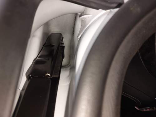

Ich fahre einen W447 250d mit beidseitig elektrischen Schiebetüren, die bei jeder Unebenheit klackern, als hätte jemand ne Murmel reingelegt. Nach 3 erfolglosen Werkstattbesuchen habe ich heute ein ca 4 cm langes und 1 cm breites dünnes Moosgummi Stück an das Ende nahe der B-Säule in die obere Führungsschiene geklebt (beidseitig). Die Führungsrolle, die sonst mit viel Spiel in der Schiene läuft und bei geschlossener Tür vermutlich weiter "spielt" liegt nun gedämpft eingebettet im Moosgummi und es herrscht Ruhe im Auto.
Das Moosgummi ist zu hoch für die Schiene, so daß ich es um ca 2 mm verkleinert habe.
Material : Inwee Moosgummi Selbstklebend Dichtungsband 25 mm (B) x 3 mm (D) Geschlossenzelliges Dichtungsband mit hoher Dichte, Schalldämmung, witterungsbeständig, insgesamt 10m https://amzn.eu/d/gsvabkP
Ein Bild im verbauten Zustand wäre mal schön
Nach nun etlichen gefahrenen Kilometern muss ich sagen, dass das Moosgummi / Dichtungsband wirklich Wunder bewirkt hat. Es gibt keinerlei "klacker" Geräusche mehr, sondern lediglich noch ein sehr geringes "knarzen" der Dichtungen. Hier ein Versuch das ganze zu Fotografieren.
Wenn man das Bild (muss leider um 90° gedreht werden!) ausreichend vergrößert, kann man leicht erkennen wo die Rollen bei geschlossener Tür anliegen.
Das Band ist auf beiden Seiten der Schiene eingeklebt.
Rechte Seite obere Führungsschiene,

Super! Danke Dir.
Du hattest geschrieben, Du hast ein 1cm breites Moosgummi eingeklebt, der Link verweist aber auf ein 2.5 cm breites?
Liebe Grüße
Florian

Ja, ich habe das verlinkte Band grob auf das Maß zurecht geschnitten. Ich empfehle die Schiene selber einmal auszumessen und das Band ziemlich passgenau zu zuschneiden. Das war mein erster Versuch und würde ich es nochmal machen, dann würde ich die Schienenmaße genau nehmen und das Moosgummiband direkt korrekt zuschneiden. Das macht auch das Einsetzen leichter, da es dann gerade eingesetzt werden kann (was schon sehr frikkelig, da eng ist). Es scheint so als würde die Rolle relativ weit unten in der Schiene zur "Ruhe" kommen, so dass ich empfehle sich am unteren Ende der Schiene auszurichten.
Hilft das?
Maße aus meiner Beschreibung sind eher Schätzungen, da ich nicht den oben beschriebenen Weg des Messens gewählt habe. Das wird dann meine Version 2.0, sofern die Dichtbänder nicht lange halten....

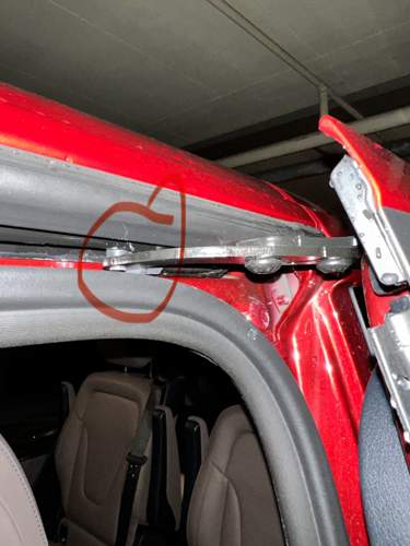

Ich denke, das passt ganz gut hierher: Auch bei meinem Wagen (V300d 4 matic, Bj 23) hatte / habe ich das Problem mit dem Klappern und zwar auf beiden Seiten. Mit der Verwendung eines Trockengleitfilms habe ich es bei beiden Seiten gut im Griff.
Nun kam ein neues Geräusch dazu, dass ich als "Klackern" bezeichnen würde. Anbei ein Foto dazu, das die linke Tür in geöffnetem Zustand zeigt. Den "Übeltäter" habe ich markiert. Diese Teil hat ein bisschen Spiel. Wenn ich es von unten drücke, macht es ein Klackgeräusch. Dieses macht sich in geschlossenem Zustand vorne (nicht hinten) in der Führung bemerkbar (also im Prinzip genau neben meinem Ohr). Das ist exakt das Geräusch, das ich simulieren kann und das auch auftritt, wenn die Straße uneben ist.
Ich habe nun die Schiene vorne und dieses eingekreise Teil ordentlich mit dem Trockengleitfilm eingesprüht und es so in den Griff bekommen. Aktuell ist das Geräusch komplett weg, d.h. es klappert und klackert nichts. Wahrscheinlich wäre die Einbringung von Filz/Gummi im vorderen Bereich der Schiene die besser Lösung. Ich komme da aber nicht gut rein.
Evtl hilft das ja dem einen oder anderen...
D.

So, hat ja nur ein paar Wochen gedauert 😁 Nun aber habe ich endlich die Zeit und Muse gefunden gehabt. Ich habe nun auch Moosgummi in die Endposition in der Metallschiene „reingepopelt“. Es ist der Wahnsinn!!! Beide Türen klappern nicht mehr! Ich kann es nur empfehlen. Teflon-Spray und Co hatten bei mir nicht geholfen. 20cm Moosgummi 😉
Ist zwar etwas schwierig „reinzupopeln“, aber es ist die Müher wert!
Kannst du mal bitte ein Foto schicken, wo das Moosgummi reingefädelt werden muss! Bei mir klappern wahrscheinlich auch die oberen Rollen in der Schiene genau in Kopfhöhe.
