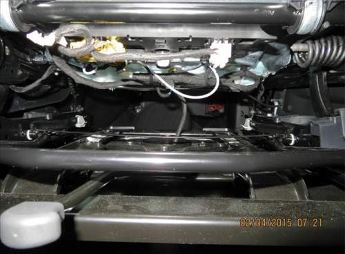

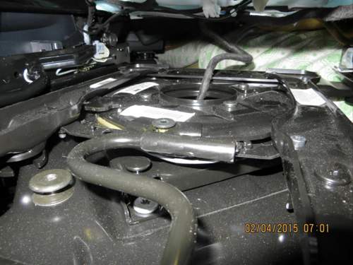

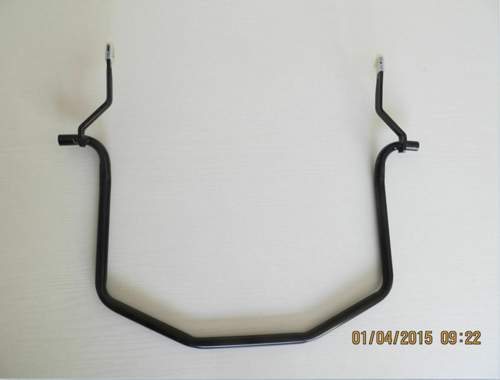

Also ich glaube, das gehört so, weil: Mein Beifahrer- (Dreh-) Sitz klappert und schnattert ebenfalls bei etwas holpriger Straße.
Die Konstruktion wird so ausgelgt sein, daß der Sitz erst dann stabil wird, wenn er mit einer mind. 75kg schweren Person belegt und der Sichheitsgurt stramm angelegt ist.

nie und nimmer klappert, ganz gleich ob eine 120 kg- Person oder der Drehsitz leer verbleibt.
Da einiges an Gelenken - Drehbuchsen und Spannfedern vorh. ist, sollte sich mal eine weitere Person hinter dem Sitz platzieren und auf extrem schlechter Straße die Ursache orten.

Bei ihm ging es aber um den eingehängten Sitz der 3er-Bank und nicht um einen Drehsitz der ersten Reihe...
Ich verstehe jetzt auch nicht, was die anderen Sitze auf einmal damit zu tun haben... ?
Ich würde ebenfalls bei Garantie zum Freundlichen fahren, aber auch sonst. Ich kann mich nicht erinnern, dass deine Sitzthematik schon einmal thematisiert wurde.

Ihr habt schon bd. Recht, der angehängte dritte Sitz sollte wesentlich einfacher instand zu setzen sein als der kompl. Beifahrerdrehsitz - zumal die 3er Bus-Bank leicht herausgenommen werden kann.
Jeder alten Oma würde ich dies aber nicht zumuten wollen.
Danke für den Hinweis, mittels einer 2. Person während einer Fahrt die Ursache für den Wackelsitz zu erkunden. Nur:
Ich bin selbstständig und habe keine Lust und Zeit in meinem Auto rumzukriechen um Konstruktions- und/ oder Produktionsfehlern nachzuspüren oder Stunden mit Anfahrten und Diskussionen beim Autohändler wg. Nachbesserungen zu verbringen.
Hat ein Automodell mit seinen Mängeln eine gewisse Frustrationsgrenze überschritten, wird es verkauft.
Das nächste Modell hat zwar ebenfalls wieder Mängel, weil Technologie und/oder Kostendruck auch bei teuren Modellen keine bessere Qualität garantieren, aber es dauert wieder eine Weile, bis sich der gesamte Pfusch offenbahrt.
