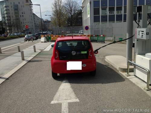

Hallo Hab gestern einen Kurz Trip nach Frankreich gemacht 751 Km Total ! Aber 0 Probleme ! Sitz ist auch nicht schlechter als im Touran auf der Langstrecke ! Musste nur 31 Km Benzin Fahren. Getankt hab ich 2 Mal in der Schweiz und in Grenoble für 1.06 Euro aber nur 11.36 Kg in den ganz leeren Tank gebracht !
Verbrauch siehe Spritmonitor http://www.spritmonitor.de/de/detailansicht/553162.html
Bin natürlich auch öfters mal 120 oder 130 Gefahren Also nicht besonders Sparsam! Entsprechend der Verbrauch zwar 99 % im 5 Gang aber Heimwärts gings hinauf da musste öfters mal der 4 Ran. Laut BC warens 4.3 kg im Schnitt, und Langzeitverbrauch 3.5 kG Durchschnitt Geschwindigkeit 69 Km/h
Fazit auch auf Langstrecke Brauchbar hab nur einen Andern UP Gesehen einen Mietwagen aus der Schweiz!
das Bild zeit den Up beim Tanken in Grenoble die Stäubli Kupplung geht nicht Normal drauf da der Verreigelungs Hebel an die Karosserie kommt ! Aber einfach 180 Grad Drehen !
Grüsse
Ecoup
Stäubli
Grenoble am Tanken
Grüsse
Ecoup
