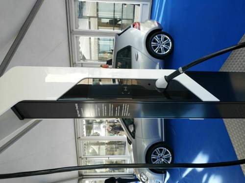

Gekühlte Kabel können viel dünner sein. Z.B. hat Porsche Kabel mit 28 qmm Querschnitt, die im Vergleich zu den SuC Kabel dünn und handlich sind.
Die CCS Kabel müssen auch sehr handlich sein, weil sie wegen eines fehlenden Standards für die Ladeanschlussposition viel länger sein müssen. Beim Tesla SuC sind es nur etwa 2 m.
Porsche CCS Lader

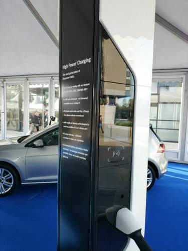

Noch ein Foto auf dem man das Kabel sieht.
Porsche CCS Lader
