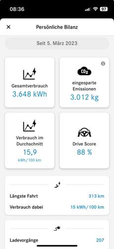

Leider nur aus dem Eco Coach, weil die me App einmal zurückgesetzt wurde
EQA 250 mit PSM
23562 km seit März 2023
15,9 kWh/100km
Eqa250

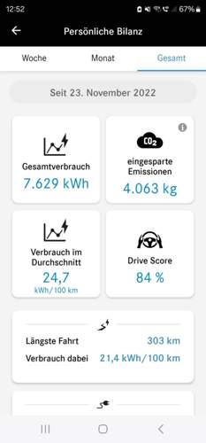

Mein EQC braucht 24,7 kWh/100 km im Durchschnitt (32.000 km).
Damit liege ich 3 % über dem Schnitt anderer Fahrer.
Die 3 % sind meiner Ansicht nach der Topografie vom Sauerland geschuldet.
Demgegenüber habt ihr echte Sparwunder.

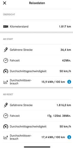

Unser EQA nimmt sich seit ca. 1800 km 17,4 KW.
Dies finde ich ganz gut, da wir uns ja erst am umstellen sind auf e Auto…

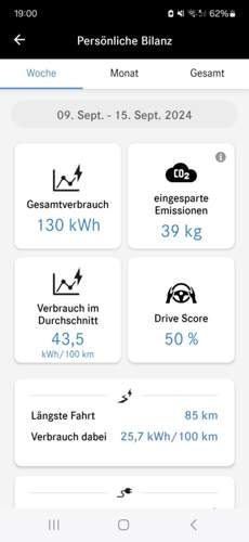

EQB 300 4 MATIC irgendwas stimmt mit der Eco Coach App nicht. Kann man diese reseten? Habe das Fahrzeug erst neu eingeführt.
Screenshot-20240913-190010-eco-coach
Mathematisch-statistische Effekte ?
Würde diese Werte erst mal nach 4-8 Wochen wirklich ernst nehmen, wenn sich alles "einpendelt".
Was soll sich da einpendeln? Das ist einfacher Dreisatz 😁
Es gibt drei "Messreihen", die sich offenbar Fahrvorgänge "ziehen". Anfangs können einzelne Ausreißer (Werkstatt- und Testfahrten) in den Kurzbilanzen stark ausschlagen - oder die Daten sind fehlerhaft (kWh ok, bei km Datenübertragungsabbruch) ?
Was sagt denn der Wagen "Verbrauch ab Reset" oder die eigene Nachladehistorie ?
Hat er evtl. einen Dauerverbrauch im Stand (der SW-Bug) ??
