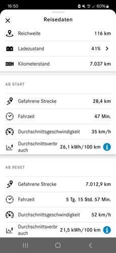

Hier noch ein Foto zum Thema Verbrauch. Ist ein EQB 300. Denke im Jahresschnitt werde ich bei 22 Kwh landen, je nachdem wie kalt es noch wird.
