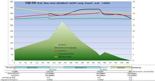

Hab mit dem EQB250 schon locker nur 87% für 402km benötigt, 86er-Schnitt, d.h. BAB mit rund 116km/h, somit die Rechenwerte plausibel 🙂

Eile ich mal gegen die Gewohnheit, also halbdienstlich vom Rhein an die Havel, so sind die Ladestopps noch immer abhängig vom Ort (Essen, Baden, Sichten) - und die entspannte Reisegeschwindigkeit dann 120-140.

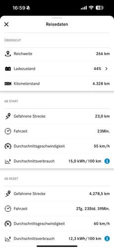

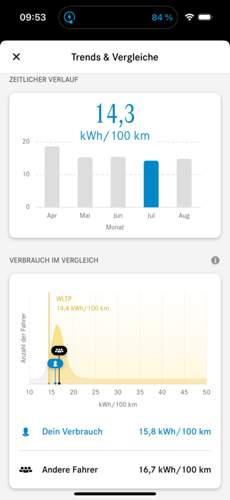

Hallo!

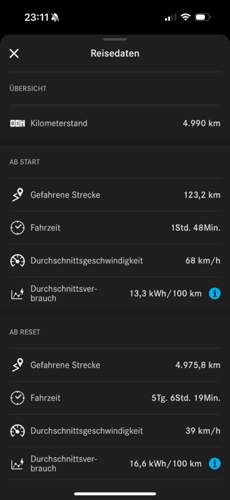

Hier mal meine Verbrauchsdaten mit dem EQA 250+ (Mopf) nach ca. 5000km (großteils Stadtverkehr). Bin zufrieden.
Bin nach gut 4000km auch sehr zufrieden…

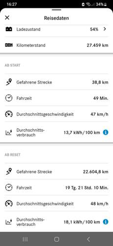

Hm, jetzt fühle ich mich mit meinen 23,0 kWh auf 100 km auf die letzten 25.000 km irgendwie schlecht…
Mach dir nichts draus. Bei meiner Frau 23,9 kW/h auf 100km. Ist halt Ultrakurzstrecke mit Klimatisierung.

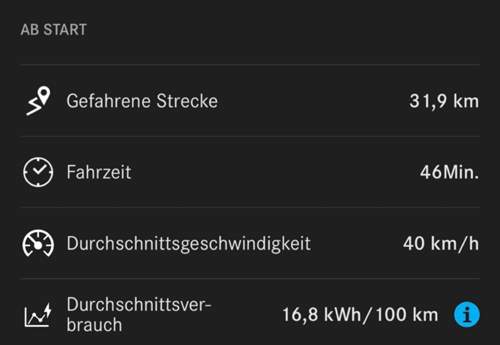

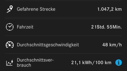

EQA 300 4Matic bisher niedrigstes Ergebnis 16,8 kwh/100km bei gerade 1000km auf der Uhr. Der Durchschnittsverbrauch sinkt mit jeder Fahrt, aktuell 21,1 kWh/100km.
