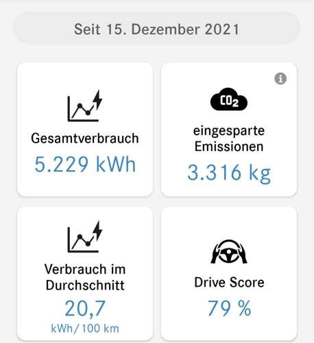

Ca. 1600 km pro Monat durch die ostbayerische Mittelgebirgs-Provinz, Landstraße, Ortsdurchfahrten, keine Autobahn...
EQA Verbrauch
