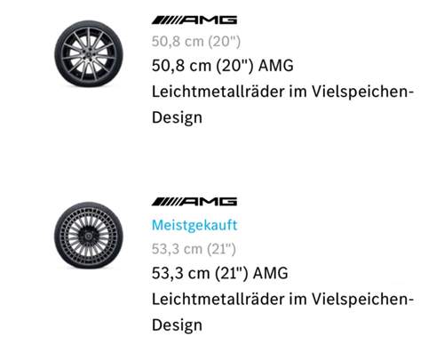

@ Capricorn und Elektronisch: Dann sind wir Felgenbrüder. Habt ihr als 20"-Winterfelgen die Original-20"-AMG-Vielspeichenfelgen genommen oder andere?

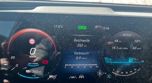

Endlich wieder Frühling - 19,1 kWh auf 100 km …
…und der Frühjahrsputz wartet… :-)
@Gerry71 schrieb am 27. März 2022 um 08:17:44 Uhr:
Ja genau original, dann sind wir Felgenbrüder 🙂. Die 21“ und die 20“ heißen anscheinend beide so.

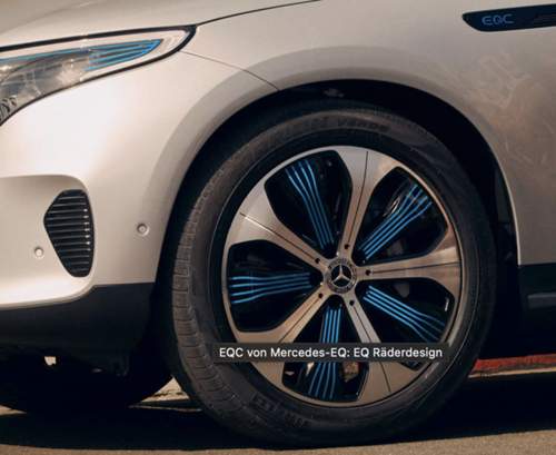

Die 21er sind die gleichen - da mein Auto Weiss ist mit blauen kleinen Streifen, habe ich aber bei den 20igern die blau-weissen Felgen....
