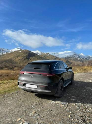

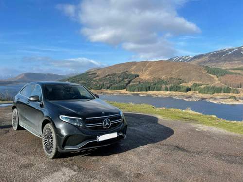

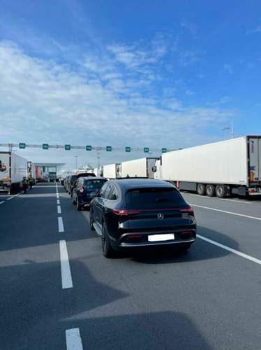

Ich habe gerade meinen ersten längeren Roadtrip, nach einem kleineren Ausflug im vergangenen Jahr (HH-Österreich), hinter mir. Nach wie vor sehe ich keine Probleme auch in anderen Ländern. Der Roadtrip ging fast 3 Wochen von HH nach Brüssel, anschließend nach Paris und von dort mach Calais via Fähre nach Dover über London nach Edinburgh und weiter rein nach Schottland bis an die Spitze der Insel Isle of Skye. Im Anschluss sind wir über Newcastle per Fähre nach Amsterdam und dann wie gewohnt zurück nach HH gefahren.
Die ganze Strecke natürlich mit vielen schönen Aufenthalten.
Ich konnte überall super laden und hatte keine Probleme.
Etwas ausgedünnter war es dann in Schottland, da dort das Land für die Ladeinfrastruktur zuständig ist und es keinen offenen Markt gibt.
50 Kw und 11 Kw Säulen stehen aber dennoch ausreichend zur Verfügung. Lediglich die alten EVolt Säulen funktionieren am EQC und laut „ChargePlaceScotland“ auch an einigen anderen Fabrikaten nicht. Wenn man das weiß ist alles kein Problem mehr. Dazu kommt, dass sie schon dabei sind alle alten zu ersetzten und man mittlerweile 80% neue Säulen findet. Als kleiner Tipp, man muss sein Land im AppStore (iOS) umstellen um die App downloaden zu können. Ansonsten reicht aber auch ein Anruf und der Support startet die Säule - sehr kooperativ.
Ich kann die Route jedem empfehlen und wer fährt denn bitte nicht gerne mit einem E-Auto, wenn der Liter Diesel bei 2,30€ liegt. 😉
Dies als kleiner Erfahrungsbericht, da in einigen anderen Foren immer gesagt wird: „Fahr bloß nicht mit dem Elektroauto nach Schottland“.
Wie bei den meisten Dingen muss man einfach seine eigene Erfahrung machen und siehe da, die hatten nicht recht.
Anbei noch ein zwei Fotos.
PS: Besonders in Schottland (allgemein im Ausland) kommt man nur sehr langsam voran, was wiederum dem Verbrauch / der Reichweite zugute kommt und 50 Kw oder über Nacht 11 Kw völlig ausreichen.

Vielen Dank für den schönen Bericht. Ich war auch schon des öfteren in Schottland, allerdings mit Flieger und Mietauto. An so einen Roadtrip mit dem EQC habe ich auch schon gedacht. Mal sehen wie mutig ich sein werde, da ich eigentlich sehr weit nach Norden in die highlands will.
Danke für diesen tollen Bericht und die schönen Bilder. Ja, sogar die Hühner stehen auf den EQC. 😁
