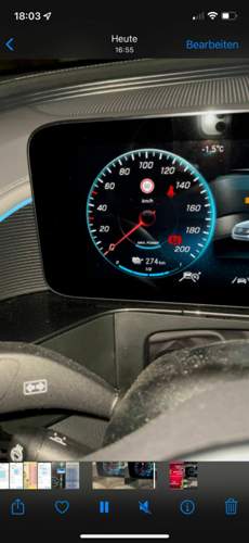

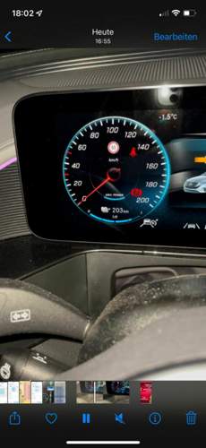

Wenn man bei -2Grad die Lüftung komplett ausstellt hat man noch Reserve, siehe Fotos Reichweite….
Gibt es hierzu nicht sogar noch ein spezielles Menü, in welchem man ablesen kann, was man durch das Abschalten einzelner Verbraucher wie die Heizung einsparen kann? Daneben dort auch einzelne Verbraucher deaktivieren? Oder vermenge ich das mit dem neuen MBUX vom EQS?
@ExSQ5Fahrer schrieb am 22. Dez. 2021 um 18:5:20 Uhr:

Wenn du zeitig lädst, musst du auch nichts abschalten. Ich habe das eher als Tipp aufgefasst, um im Notfall ein paar km mehr Reichweite zu generieren.
Wie schon Molle geschrieben hat, muss man gar nichts abschalten. Das schlimmste was einen passieren kann ist, dass man halt einmal öfter laden fährt...
Ladesäulen gibt es mittlerweile doch ausreichend viele (es muss nicht immer der 5MW Charger sein, auch ein 50kW Lader hilft zur Not [bevor man liegenbleibt oder die Heizung abdreht) und macht das Auto voll 😉 )
Wenn der Akku + Auto mal warm sind, ist der Energieverbrauch fürs Heizen auch überschaubar (das halten der Temp. ist effizienter als auskühlen lassen und wieder aufheizen).
Daher wenn möglich vorher an der Steckdose Vorklimatisieren, schont Reichweite und ist extrem angenehm 😉
