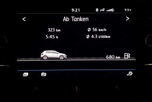

TSI95 5Gang, 16":
los geht's mit Füllung 1 (nach Erstbetankung), wo die 1000km Reichweite (aber nur theoretisch) schonmal möglich wären... Das Fahrprofil kennt kaum Höhen (280m NN) und Tiefen (40m NN) - dafür aber reichlich zäh fließende BAB und 10% teils chaotischen Stadtverkehr einer westdeutschen Großstadt.
20190406-2

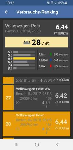

POLO 1.0 TSI 95 PS DSG
In Realität 6,44 bei 25.000 km ca. 1600L In Berlin/Umland und einige Autobahn Km quer durch die Republik.
Der Bordcomputer kommt eher selten auf über 6L.
Screenshot-20190614-131610-spritmonitor
