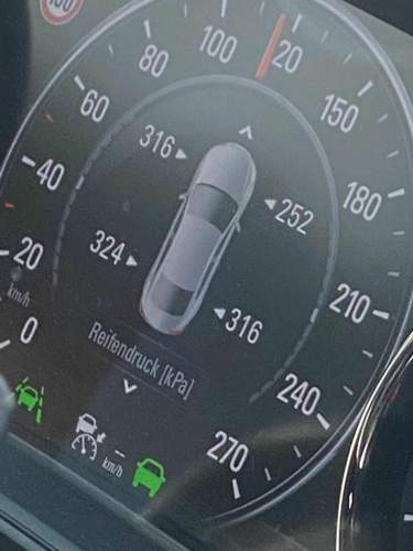

Auch mal eine Frage: habe heute festgestellt, dass vorne rechts etwa 20% von den anderen Abweicht. Aber kein Warnsymbol wird angezeigt. Weiss jemand bei welcher Differenz dieses Aufleuchtet? Interessanterweise verändern sich die anderen drei Anzeigen ab und zu leichf (Rückfahrt Ferien, Aussentemperatur 34 Grad). Irgendwie vermute ich dass sich der Sensor evtl „aufgehängt“ hat? Hatte das schin mal einer?
Edit:
Nachdem ich hier in F bei der nächstmöglichen Shell Tankstelle auf der AB dje Auskunft erhielt, Luftmesser/-spender sei bei Ihnen abgeschafft nochmals etwa 30 km fahren müssen. Offenbar war RDKS korrekt und musste nachgepumpt werden. Bin einfach irritiert dass bei dieser hohen Differenz keine Warnung kam. Reine „Eingebung“ dass ich auf die RDKS Anzeige wechselte…😠
.jpg
Die Frage ist ja, ob er überhaupt eine Differenz anzeigt? Meines Wissens geht erst eine Meldung raus, wenn die Abweichung 20 % vom Betriebsdruck abweicht. Und jetzt ist die Frage was der Betriebsdruck ist? Könnte mir vorstellen, dass die jeweilige Einstellung im Menü genommen wird. Was hast du denn da eingestellt? 324 kPa finde ich auch schon etwas viel. Ich habe meinen Luftdruck vor der Fahrt in den Urlaub (Kroatien) etwas verringert. Somit war ich bei heißen Temperaturen und hoher Geschwindigkeit bei ca. 290 kPa.
