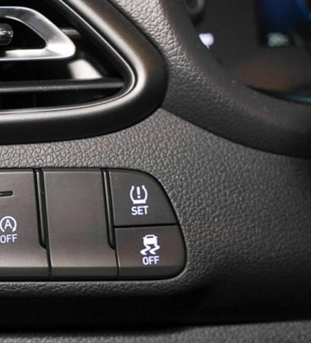

Was ich mittlerweile auch gelernt habe: Keine Druckanzeige der einzelnen Reifen heißt nicht zwangsläufig, dass es ein passives RDKS ist. Es kann auch ein aktives System sein, bei dem es aber nur ein Warnleuchte o.ä. im Cockpit gibt, ohne weitere Infos
@Koreander1610 schrieb am 10. November 2021 um 11:02:34 Uhr:
Richtig, wurde ja stellenweise beim Sportage SLS und Ceed JD so gehandhabt.
Passives System erkennt man meist daran das es ein Set-Taste gibt
