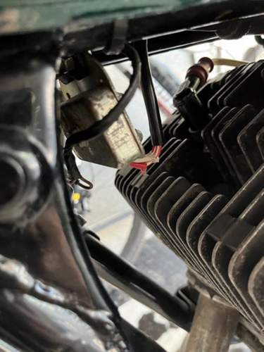

EDIT: Da du fragst was das auf dem Foto ist, nehme ich an, Du hast sie als selbst gar nicht gefahren und eingemottet?
In dem Fall , nicht alles glauben ob die vor 8 Jahren och gut gelaufen ist usw.
Das Ding auf dem Foto ist nicht original. Könnte ein Blinksummer/piepser sein.
Wohin führen die 3 Roten Kabel ? Oder es ist ein Warnblinkrelais, falls das ein US Modell der RD 350 ist.
Da du es nicht weißt, glaube ich nun daß Du nur auf die Angaben des Vorbesitzers vertraust.

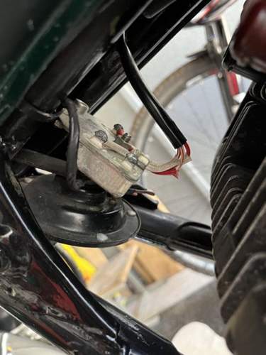

@uwezw schrieb am 25. Juni 2024 um 18:14:04 Uhr:
Kann mir jemand sagen was das ist, bevor ich den Tank etc wieder abbauen muss, Kabel zurückverfolgen etc?
Relais, Kondensator usw liegen bei einer RD doch üblicherweise nicht hinter der Hupe...
@uwezw
Hallo Uwe,
bei diesem "Blechkasten" handelt es sich um den Gleichrichter mit drei Plusdioden, drei Minusdioden sowie drei Erregerdioden. Die Schaltskizze zum fremderregten Drehstromgenerator ist angehängt.
Der Spannungsregler steckt in einem separaten Gehäuse und ist elektromechanisch ausgeführt.
Viel Erfolg!
Gruß Wolfi

@Alex1911 schrieb am 26. Juni 2024 um 13:39:06 Uhr:
bei diesem "Blechkasten" handelt es sich um den Gleichrichter ...
Hallo Uwe,
nachdem ich das im Bildzeitrafferformat gemachte YT-Video Restauration einer Yamaha RD 350 Typ 351 Baujahr 1973 angeschaut hatte, wurde mir schnell klar, daß die Elektrik deines Scheunenmopeds umgebaut ist.

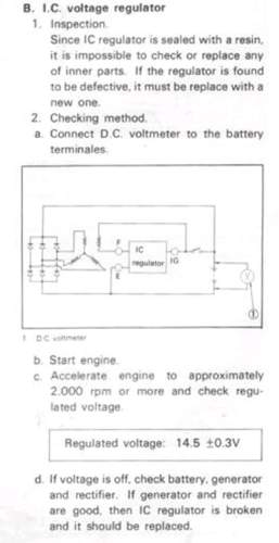

Der Gleichrichter einer RD 350, Bj. 1973 sieht definitiv anders aus und der originale elektromechanische Regler unter der Batterie existiert bei deinem Moped bestimmt nicht mehr.
Der Blechkasten ist ein elektronischer Regler, welcher nachträglich eingebaut wurde.
Gruß Wolfi
PS: Eine passende Schaltskizze inkl. Testanleitung für die Variante mit dem IC-Regler ist angehängt.
IC-Regler

@Alex1911 schrieb am 26. Juni 2024 um 19:03:32 Uhr:

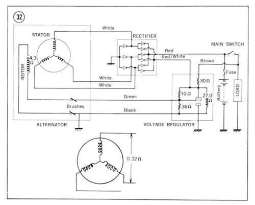

@uwezw
Aller guten Dinge sind drei. 🙂
Nachdem ist bereits zwei Mal falsch lag, kann ich nun das Geheimnis des Blechkastens mit Gewißheit lüften: Es sind zwei primärseitige Vorwiderstände für die beiden Zündspulen.
Auf Seite 2 des angehängten Dokuments sind die in einem Blechkasten (Pos. 43) einzementierten Widerstände abgebildet. Diese Skizze gehört zu den RD-Modellen, Bj. 76-77 mit Batteriespulenzündung und fremderregtem Drehstromgenerator. Spätere Modelle hatten eine Hochspannungskondensatorzündanlage resp. CDI und eine permanenterregte Drehstromlima.
Der Umbau der Zündanlage an deinem Scheunenmoped, Bj. 1973 ist also offensichtlich, wenn man die zugehörige Skizze der Elektrikkomponenten auf Seite 1 anschaut.
Die Batteriespulenzündung wurde ab Bj. 76 mit niederohmigeren Hochleistungszündspulen inkl. Vorwiderständen modifiziert und gleichzeitig auch das Ladesystem modernisiert, indem statt der offenen Gleichrichtereinheit sowie dem elektromechanischen Regler auf einen komplett vergossenen Gleichrichter samt elektronischem Regler (IC-Regler) umgestellt wurde.
Auf Seite 3 sind die beiden Vorwiderstände als Pos. 22a eingezeichnet, was die Modifikation der Batteriespulenzündung ab Bj. 76 nochmals unterstreicht.
Gruß Wolfi
PS: An deiner Stelle würde ich die an deinem Moped nachträglich umgebaute Zündanlage genauer unter die Lupe nehmen, denn was nützt ein starker Zündfunke, wenn er zum falschen Zeitpunkt kommt.
Als Schnelltest, ob ein zündungsseitiges oder kraftstoffseitiges Problem das Anspringen derzeit verhindert, schlage ich folgendes vor: Benzinhahn schließen, Zündkerzen raus, Motor ohne Kerzen durch mehrmaliges Kicken gut belüften, Kraftstoff aus den Schwimmerkammern ablassen, zwei neue Zündkerzen rein und mit Startpilot versuchen.
