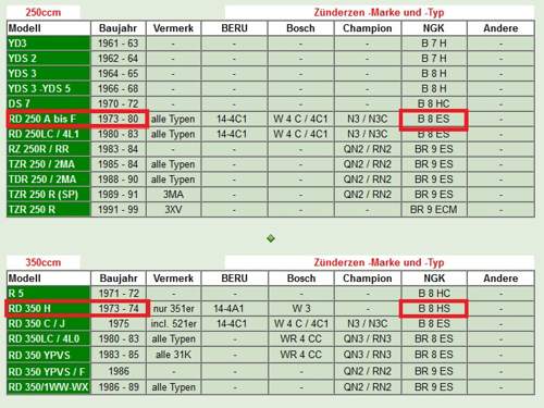

Hinweis: die Yamaha-Zweitakter vertragen keine Zündkerzen mit vorgezogener Isolatorspitze, es drohen Kolbenschäden. Die schon genannten NGK-Typen sind passend.

Bei dem Bike sind die falschen Kerzen drin.
Weiss jemand zufällig, ob die Angaben der Kerzen so richtig sind?
https://www.zweitakte.de/knowhow/yam_zuendkerzen.htm (Siehe Anhang)
E heisst 19mm Gewindelänge, H 12,7 - das ist schon ein ziemlicher Unterschied. Sind die Zylinderköpfe zwischen der 250/352 und der 350/351 so unterschiedlich?
https://blog.racing-planet.de/.../
Die angegebenen Bosch Kerzen sind leider nicht mehr lieferbar.
