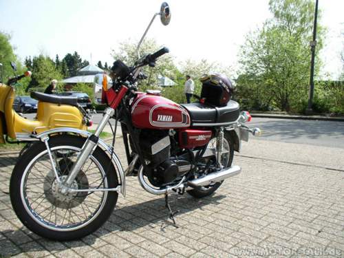

Hallo Community,
endlich habe ich meine RD 250 (522, Bj.´75, Stillgelegt seit ´83) so weit: TÜV ohne Mängel, Termin für die Anmeldung steht (zwei Wochen Wartezeit!!) mit dem Kurzzeitkennzeichen knapp 200 km gefahren, eigentlich ist alles gut, aber:
die Drehfreude, eigentlich die große Stärke eines Zweitakters fehlt völlig, die Vergaser widerstehen jedem Einstellungsversuch:
Voraussetzungen:
- neue Zündkontakte, Einstllung stimmt laut Abriß, Gegenkontrolle mit Kolbenstopper und Schieblehre stimmt
- Vergaser gereinigt alle Bohrungen sind frei, neue Schwimmerventil, alle Düsen sind frei
- keine Falschluft, getestet durch Einsprühen mit Bremsenreiniger bei laufendem Motor
- Alle Schläuche an den Vergasern sind vorhanden und frei
Ich habe mir zwei Colotune-Kerzen besorgt und folgendes Bild erhalten:
- rechter Zylinder läuft zu fett, "gelbes" Flammbild in der Colotune, jegliche Spielerei an der Leerlaufluftschraube ergibt gar keine Änderung des Flammbilds.
- linker Zylinder läuft zu mager "weißlich-blaues" Flammbild, Leerlaufluftschraube wie rechter Zylinder
Der Motor springt mit Choke auf den ersten Kick an, kalt oder warm. Wenn der Motor sich erst einmal warm gestottert hat, kann man durchaus eine Strecke fahren, allerdings bricht beim schnellen Gasgeben die Leistung völlig ein. Öffnet man das Gas langsam, ist Tempo 80 - 90 im vierten Gang möglich, im fünften hat sie keine Kraft.
Habt Ihr einen Tip für mich?
Vielen Dank und viele Grüße aus Wuppertal, Uli
