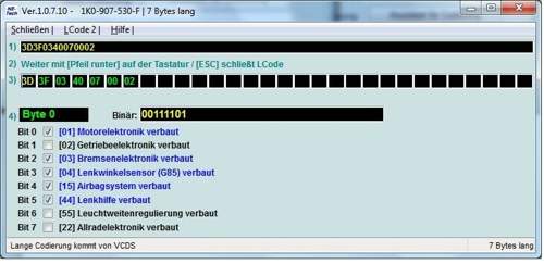

Hab mir jetzt ein 7N0907530S aus der Bucht besorgt.
Ich gebe dann Rückmeldung.
War wohl ein Reinfall 🙁
Habe mir jetzt ein 7N0-907-530-S besorgt.
Die Codierung ist schon mal komplett unterschiedlich.
Im 7N0 enthält die Codierung keine Verbauinformationen mehr.
Das geht offenbar nur mehr mittels Verbauliste. Na gut, soll so sein.
Aber, was schlimmer ist: Die Fehlermeldungen bleiben.
Im STG 19 steht sporadischer Kommunikationsausfall am CANBus und das STG 56 Radio ist nicht ansprechbar. Steuergerät antwortet nicht.
Das ist beim 1K0 und beim 7N0 so.
Obwohl der RCN210 vollständig funktioniert. Handy funktioniert, Tastenbeleuchtung funktioniert, schaltet sich via Zündung ein und aus. Eigentlich könnte man glauben, es sollte alles funktionieren.
Wenn da nicht diese 2 Fehler wären.
Übrigens: Byte 0 habe ich auf Plattform PQ35/PQ36 gestellt. Das gab es im alten STG gar nicht.
Siehe Anhang.
Jemand eine Idee?
Oder sind die Fehlermeldungen egal und es geht nur um die funktionierende Busruhe der neuen Software?
1k0907530f
7n0907530s

Eine Idee noch, muss ich dem Steuergerät irgendwie sagen, dass das Radio jetzt am anderen Canbus hängt? Wie weiß das Stg das denn?

Also bei mir war das Cankabel in der Fahrertüre ab. Bei Türe Offen Fehler Can Bus bei Türe zu sporadischer Fehler.
Welcher Can hat genau den Fehler?
Update:
Der Fehler im Canbus war am Infotainment-Bus. Da meckert er an, dass er das Radio nicht findet.
Also habe ich das Radio aus der Verbauliste entfernt und siehe da, die Fehler sind weg.
Autoscan sagt nun , alles in Ordnung.
Ich habe keine Möglichkeit gefunden, dem STG mitzuteilen, dass das Radio nun am Comfort-Bus und nicht mehr am Infotainment-Bus hängt.
Deshalb geht auch die Abfrage des Radios nicht, weil er logischerweise am Infotainment-Bus danach sucht.
Aktueller Stand: Radio im STG 19 nicht verbaut, funktioniert aber einwandfrei. Keine Fehlermeldungen im Fehlerspeicher.
Damit kann ich leben. So werde ich das belassen.
Falls jemand Info hat, wie ich dem STG mitteilen kann, dass es am Comfort-Bus nach dem Radio suchen soll, dann bitte her damit. In den APKs habe ich nichts dazu gefunden.
