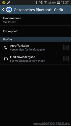

Hast du im Handy WLAN an?
Welche Häkchen ? sind unter Bluetooth gesetzt?
Anruffunktion muss aus sein, hab mein Handy gerade nicht gekoppelt, deshalb fehlt der Punkt für die SIM und und es ist nichts aktiv...
Screenshots-2014-11-28-19-37-29
WLAN muss in der Codierung der FSE aktiviert werden.

@Hummerman schrieb am 29. November 2014 um 17:12:04 Uhr:
Aaaah OK... weil ich habe jetzt alle Menüpunkte 10 mal durch... Dann haben wir es beim Codieren übersehen. Danke.
Dann werde ich noch mal prüfen lassen, welche Codierung noch fehlt.
