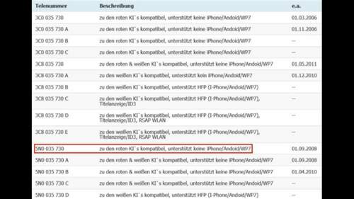

Leider ein oftmals diskutiertes Thema das ich hier nochmals eröffnen möchte, ich hab es leider auch nach stundenlanger Recherche nicht geschafft einen klaren Überblick zu bekommen und möchte das daher nochmal neu anstoßen.
Mission: Ich möchte in meinem Golf 6 Variant Bluetooth nachrüsten. Daten: BJ 2011, RCD 310, MFL, MFA+ (weiß), AUX werksseitig vorhanden.

Steuergeräte gibt es bei eBay Kleinanzeigen mehr als genug, allerdings komme ich mit den unzähligen Teilenummern nicht klar. Ich bin auch bereit, eine Übersicht für diesen Ausstattungsfall bereitzustellen, wenn ich dann entsprechende Daten habe. Leider sind viele bestehenden Listen/Übersichten in den Foren (z.B. von bronken) nicht mehr zugänglich oder nicht mehr up to date. Anbei zwei Übersichten, die ich außerhalb dieses Forums noch gefunden habe.
Was mir fehlt ist einfach ein Gesamtverständnis, welche Steuergeräte mit dem RCD310 kompatibel sind, welche Features von der jeweiligen Nr. unterstützt werden, etc.
Wenn jemand andere Übersichten / Listen hat, wäre mir da schon sehr geholfen. Was mir klar ist, ist dass sich die Funktionen mit den Indizes (Stelle nach der Teilenr.) unterscheiden - aus den Unterschieden in den ersten drei Stellen der Teilenummern bin ich noch nicht so richtig schlau geworden. Des weiteren wiederholt sich die Teilenummer XXX 035 730 X relativ oft, der Unterschied zu XXX 035 729 X ist mir dann z. B. aber wieder nicht klar...
Viele Fragezeichen wie ihr seht, bitte um Hilfe 😉

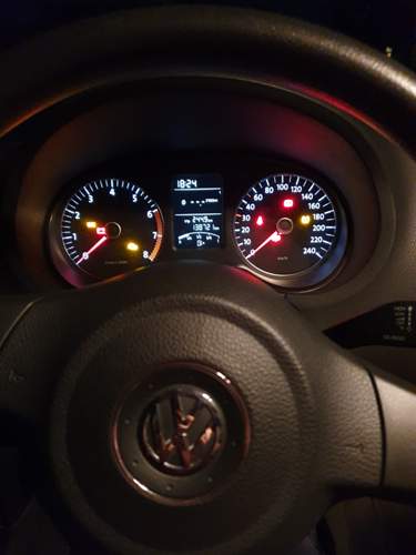

Ich sehe gerade in der Beschreibung von diesen fokomo Gerät dass es eine Voraussetzung braucht dass man ein MFA Plus hat ich glaube ich habe kein Plus ich habe nur das wie in dem Bild.
Die Vocomo braucht nicht unbedingt eine MFA+, nur wird ohne kein Menü im MFA angezeigt. Das ist aber auch bei der Fiscon so, weil die einfache MFA keine Menüs anteigen kann.
Die Vocomo funktioniert auch ohne MFA+. Die Bedienung geht dann direkt über den Lenkstockhebel oder - wenn vorhanden - das Multifunktionslenkrad.
