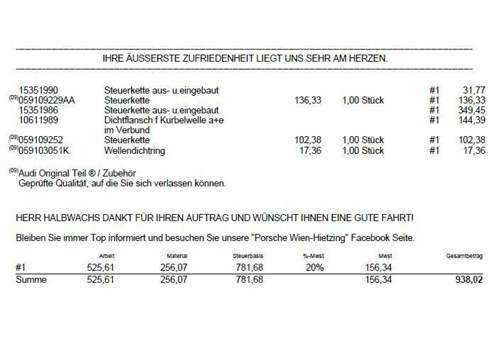

P.s. wenn es gemacht wird, möchte ich gleich alles wechseln lassen, also Kette, Gleitschienen etc (auf eigene Kosten) ist das zeitlich ein großer Aufwand (also finanziell gesehen)?
Nein, der zusätzliche Aufwand hält sich in Grenzen, die Kette muss eh runter, also null mehr Aufwand, da eine neue Kette aufzulegen, die Gleitschienen sind auch kein großes Ding.
Der Aufwand bis dahin ist halt extrem, für die gesamte Aktion sind 20 bis 24 Stunden Arbeit.
Ich habe damals beim ersten Kettenspannerwechsel angefragt, was es kostet, gleich alles mitzutauschen. Ich habe dann dankend abgelehnt - siehe Anhang... Meiner hatte damals erst 55.000km und ich wollte keine 1000€ investieren.
In Wirklichkeit hat dann meine Werkstatt trotzdem alles auf Garantie getauscht, der sehr nette KFZ-Meister in der Werkstatt hat gemeint, er hat das mit der Garantie nur richtig argumeintieren müssen...

Ich habe damals beim ersten Kettenspannerwechsel angefragt, was es kostet, gleich alles mitzutauschen. Ich habe dann dankend abgelehnt - siehe Anhang... Meiner hatte damals erst 55.000km und ich wollte keine 1000€ investieren.In Wirklichkeit hat dann meine Werkstatt trotzdem alles auf Garantie getauscht, der sehr nette KFZ-Meister in der Werkstatt hat gemeint, er hat das mit der Garantie nur richtig argumeintieren müssen...
Baumi
Stolze Summe, ich hätte jetzt mit 350-400 euro gerechnet.
Ist mir auch so gegangen... Vor allem hat mich gewundert, dass das der Ausbau der Ketten verrechnet wird. Mir hat aber sogar der Meister gesagt, dass er sich selbst gewundert hat, was da rausgekommen ist. Er hat auch nicht mir so hohen Kosten gerechnet.
Aber wie gesagt, bei mir wurde das in Garantie mitgetauscht...
