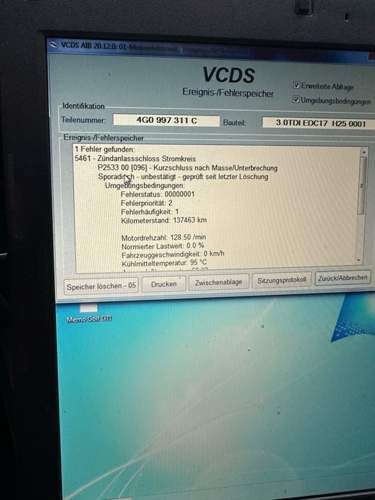

Motor ruckelt nach kaltstar ca 10 Sekunden
Audi a6 4g 3,0 tdi 218 ps
Fehlercode
5461- Zündanlassschloss Stromkeis
P2533 00 (096) Kurzschluss nach Masse/Unterbrechung sporadisch, unbeschädigt geprüft seit letzter Lösung
Ich bin hier neu im Forum. Könnt ihr mir weiterhelfen bitte?
Stell doch mal das ganze Fehlerprotokoll hier rein, das ist auf dem Laptop gespeichert und kann hier als Anhang beim Post mit hochgeladen werden.
Warum?
Der Fehler ist einmal aufgetreten. Wann? Unter welchen Umständen? Ist inzwischen gelöscht worden? Gibt es andere Meldungen?
Diese Screenshots sind einfach zu dünn.
Die Leerlaufdrehzahl passt nur zu Motor springt grade an oder geht grade aus.
Mit dem Ruckeln bekomme ich das nicht zusammen.
Warum hast du das Thema doppelt geschrieben?
Das macht es unübersichtlich.
Ich war in einer freien Werkstatt wegen Ruckeln nach kaltstar. Der Meister hat das Fahrzeug ausgelesen hätte gemeint, die Fehlermeldungen hängt damit nicht zusammen weiterfahren beobachten, bis es Motorkontrollleuchte an ist. nachdem ich ihn gefragt habe, ob er mir die Protokoll von der Fehlermeldung schicken kann, sagte du kannst Foto machen Und hat der die Fehler gelöscht.😠
Wenn er nicht ganz doof ist, dann hat er das Protokoll noch auf seinem Rechner. VCDS macht immer ein Textfile, wenn man scannt.

Falls der so doof ist, dass der Fehler Protokoll nicht finden kann, kannst du mir hier weiterhelfen. Kennst du jemanden, der aus Frankfurt kommt oder Umgebung kann man gelöschte Fehler sehen, wenn man neue ausgelesen hat.
Und vielen lieben Dank noch mal für die Rückmeldung
Gelöschte Fehler kann ich nicht rekonstruieren, aber ich kann Dir bei Gelegenheit mal einen Fehlerscan und ein paar Logs machen, habe VCDS und wohne in Hofheim bei Frankfurt.
