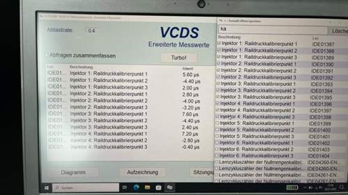

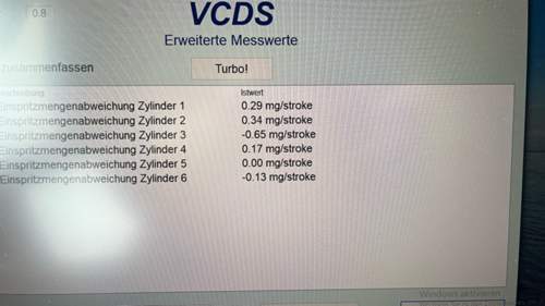

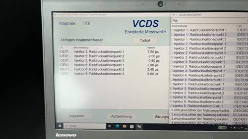

Ja das meinte ich ja.auf jedenfall ist es komisch das es und der Regeneration nicht ist.also denk man das es damit zusammen hängt. Ich hab hier mal die Werte von den Injektoren vielleicht können die helfen
.jpg
Ich kenne leider die Grenzwerte beim 4G nicht und kann nichts dazu sagen, was auffällt ist, dass der Injektor von Zyl. 3 die höchste Einspritzmengenkorrektur hat.
Also weist das auf einen Defekt hin?Oder nur eine Undichtigkeit? Ich hab auch kein Plan davon
Laut SSP351 ist die Einspritzmengenkorrektur zuständig für Reduzierung des Kraftstoffverbrauches, Reduzierung der Abgasmenge und ruhigen Motorlauf. Das klingt nicht nach defekt, sondern nach normaler Steuerung, aber so tief stecke ich da nicht drin.
Ah ok.dann bin ich mal gespannt was da los ist.warum er im normalen Betrieb rattert
Vielleicht meldet sich ja mal ein Profi zu Wort. Ich habe aktuell keine Idee mehr, woran das liegen könnte.
