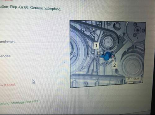

Es doch eine klare Vorgehensweise bei Kaltstartrasseln. Auto wird einmal mit aktiven und deaktivierten Öldruckregelventil kalt gestartet. Wenn’s einmal rasselt und beim anderen mal nicht, ist der Kettenspanner platt.
@RalleRS2 schrieb am 24. Juli 2020 um 10:06:02 Uhr:
Kannst du eventuell sagen wo sich beim CDUC Motor (A4) das Öldruckregelventil befindet?
Danke
Gibts dafür eine nähere Erklärung?
Weil ich höre beim Start auch gelegentlich einen Ton von 1-2 sec, der dann weg ist. Laut Forum und Kfz Kennern liegt das am Öldruck der sich erst aufbauen muss und ist unbedenklich beim 3.0 tdi.
Da es nach einem Starten wo ich den Ton wahrnehme, dann erstmal nicht mehr bei den nächsten Statts vorkommt, würde auch kein Start ohne Öldruckventil was bringen?!
Der Motor läuft bis ca. 1800/min mit niedriger Öldruckstufe, es sei denn Du steckst das Öldruckregelventil ab, dann bekommt er gleich den hohen Öldruck beim Start.
Wenn der Kettenspanner die Spannung der Steuerkette bei stehenden Motor nicht halten kann und zudem hydraulisch nicht mehr dicht ist, rasselt die Kette beim Starten.
Bekommt er beim Start mehr Öldruck, fährt auch ein defekter Kettenspanner normalerweise noch aus, es sei denn er ist völlig hinüber.
Das Öldruckregelventil sitzt stirnseitig am Motorblock links unten. Kommt man von unten hin zum abstecken
.jpg
Danke Dir für die sehr ausführliche Antwort, ist nicht selbstverständlich..
D.h. ich kann aber nur positiv abgrenzen.. Rasselts ohne Öldruckventil, ist der Spanner/ die Kette fällig.
Weils bei mir ja nur alle paar Starts und kaltem Motor passiert, bin ich uU nicht schlauer, wenn er dann auch zufällig ohne Ton ala Rasseln anspringt, richtig verstanden? 😛
