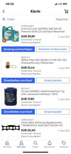

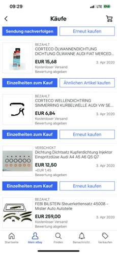

Mein Mechaniker verlangt von mir für die Reparatur 1000 €. Die Teile kann ich aber selber bestellen. Mit alles drum und dran inklusive Ölwechsel und Klimagas etc. komme ich so circa auf 1,7 1,8k.
Was gibt es nach dem Wechsel zu beachten, ich werde definitiv bei 5W 40 aschearm bleiben und den Ölwechsel Intervall bei 10-15k belassen.

Wo bestellst du die Teile?
@celli93 schrieb am 4. April 2020 um 08:16:51 Uhr:
Hallo
Auf eBay und Amazon. Materialkosten circa 420 €
Ok da kann ich für meinen nichts finden ^^
Ventildeckeldichtung hast vergessen
@Varm schrieb am 4. April 2020 um 20:12:49 Uhr:
Ouuu ok, danke! Sonst noch was? 🙄
