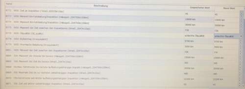

Hallo Jungs,
seitdem letzen Ölwechsel habe ich ein komisches Geräusch für kurze Zeit, nur beim leichten Gas geben. Bin mir nicht sicher ob es die Kette ist. Vll kann einer von euch Experten das Video mal anschauen und es beurteilen. Muss dazu sagen das ich von Castrol auf Liqui Moly umgestiegen bin. Was ich auch bemerkt habe, das beim Ölqualität mal schlechte oder gute Qualität steht. Siehe Bild.
Comp 10/16 78000km
Leider überdecken die Windgeräusche alles

Könnt ihr was dazu sagen, warum sich die Ölqualität ändert?
