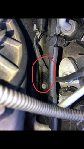

@Arni 1984 falls die Injektoren undicht sind wo kann man das am besten stehen ? Wo läuft es da raus , am normalen Injektoren Schacht oder gibt es ein Ablauf ?
@SockenKuchen schrieb am 4. Juni 2019 um 17:32:17 Uhr:
Siehst du direkt um die Dichtringe der Injektoren. Der Ventildeckel ist dann stellenweise auch feucht / nass.
Ich vermute mal @SockenKuchen meint das übliche Problem der Brennraumdichtringe? Dann sieht man es am Krümmer, da kommt nämlich die Notbohrung raus. Einfach mal hier im Forum bissel stöbern, gibt schöne Fotos davon.
Der Dichtring an der Zylinderkopfhaube ist kein wirkliches Indiz. Wenn der Injektor da oben rausdrücken würde, hättest du vorher schon viel Ölverdünnung. Oder die HD-Leitung wäre undicht. Aber alles nicht das, worauf du glaub ich hinauswillst...
Hier mal ein Bild von meinem... denn brauchst nich suchen ;) war die Seite Zylinder 1 bis 3... links sifft der denn genau auf den Krümmer.
