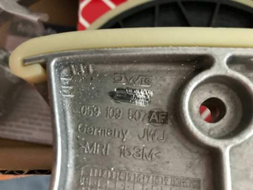

habe nach langer Überlegung und Vorbereitung, den Wechsel des Kettenspanners mit sämtlichen Anbauteilen (Schienen, Ketten, usw.) mithilfe eines befreundeten Schraubers in Angriff genommen - erfolgreich.
Bei mir trat das Problem im Dauerlauf bei einer Wassertemperatur von ca. 60-80° auf. Im kalten, sowie betriebswarmen Zustand war kaum etwas von der Kette zu hören.
Kostenübernahme auf Kulanzbasis wurde von Audi aufgrund des Baujahrs >5 Jahre abgelehnt.

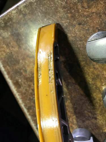

Der Kettenspanner sah äußerlich noch gut aus, ließ sich aber mit bloßen Händen zusammendrücken. Die Kette saß stramm auf den Rädern und Schienen. Eine Schiene war vom Schlagen der Kette beschädigt.

Ersatzteile:
- Steuerkettensatz (gleicher Hersteller, wie Original-Teile - nur das Audi-Emblem wurde weggefräst)
https://www.teilehaber.de/itm/...z-febi-bilstein-49400-src5834045.html

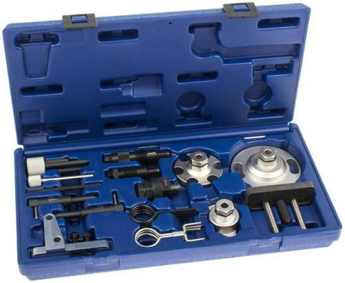

- Motoreinstellwerkzeug (knapp 90€)
Falls jemand Interesse hat, ich habe (hoffentlich) keine Verwendung mehr dafür 🙂
