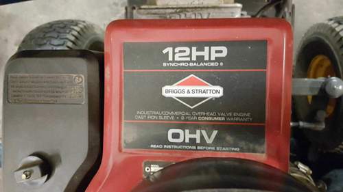

Hallo haben das gleich Problem mit meinem Aufsitzmäher einhell.
Motor HP 12 Briggs Stratton.
Der Motor schafft es nicht über den Otte Punkt.
Obwohl ich die Batterie überbrücken tu von meinem Audi mit 110 Ah.
Ab unzu bekomm ich ihn an wenn ich mit der Hand bei trehen helfe.
Anlasser hab ich ausgebaut sauber gemacht und bürsten sehen aus wie neu.
Strom hab ich auch direkt an Anlasser dann gemacht.das gleiche.
Ohne Zündkerze dreht er ohne problemlos

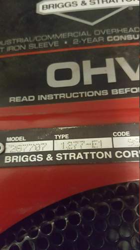

So habe noch paar neue Daten zu den Motor .
Model: 287707
Type: 1277-E1
20160326-112818
20160107-192021
20160107-192021
Diese zündkerze war drin RC12YC
Also falsch zündkerze war auch drin
Neue zündkerze hab ich auch rein gemacht.
Nichts geholfen
