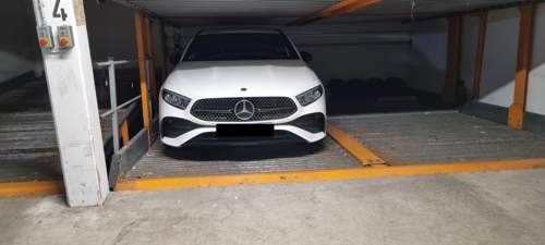

Fahre einen A 200 limo AMG Line mit Komfortfahrwerk und Tieferlegung und bei mir pass ich ohne Probleme rein in meine Duplex Garage, zumindest hab ich nichts gemerkt ob ich aufsetzte aber das hört und merkt man ja in der Regel und ich bin sehr penibel bei kleinen Macken an meinen Auto deswegen hätte ich des gemerkt falls es so wäre.
Ich fahre aber auch immer Rückwärts ein ob das ein Unterschied macht weis ich nicht.
Auf dem Bild sieht man auch das eigentlich genug Platz noch ist

@Eismitwaffel
Das sieht gar nicht schlecht aus, vielen Dank für den Erfahrungsbericht und das Foto!
