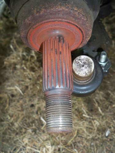

Habe meinen alten VW als Zweitwagen behalten, aber die Radlager vorn machen Ärger. Nach einem Jahr sind sie häufig wieder defekt (Quietschen, Spiel, Kippeln), was langsam nervt. Das letzte war von SKF, aber da bekommt man die Radnabe vom alten kaum noch ab (es muß ja die Nabe mit dem inneren Lagerring herausgeschlagen werden). Also nahm ich jetzt FAG, die sind (normalerweise) auch brauchbar, das auf der anderen Seite hat immerhin 50Tkm gehalten.
Beim Einbau kann eigentlich nichts falsch gemacht worden sein, die Zentralschraube wird noch bei aufgebocktem Fahrzeug festgezogen und war auch bei defektem Lager noch bombenfest.
Mich verwundert der Reiberost an der Antriebswelle, ist das normal oder deutet das evtl. auf unnatürlich viel Spiel an dieser Stelle hin? Man sieht gut die Stelle, wo der innere Lagerring anlag, die Verzahnung paßt auch einwandfrei. Das Gewinde geht auch noch 2-3 Gänge in die Radnabe rein, dann kommt noch eine dicke U-Scheibe drauf, die alles mit der Zentralmutter verspannt. Also sollte die Mutter die beiden inneren Lagerringe fest zusammendrücken. Die Radnabe wurde gleich mit erneuert.
Ich hinterfrage das deswegen, weil ich früher einmal einen Beitrag las, wo jemand ein falsches Außengelenk montiert hatte und dadurch immer wieder das Radlager kaputt ging. Das Gelenk sollte das richtige sein, aber es wurde vor vielen Jahren einmal ein billiges aus dem Internet montiert, was möglicherweise nicht 100% maßhaltig ist. Da aber alles fest zu sitzen scheint, schätze ich das als unwahrscheinlch ein.
Hat noch jemand eine Vermutung, was hier nicht stimmen könnte?

Ich vermute einen Montagefehler als Ursache.
Oder es dotzt jemand mit schöner Regelmäßigkeit gegen
Bordsteinkanten o.ä.
Ich wüßte nicht, was die Ursache sein sollte. Bordsteinkanten fallen aus. Einpressen ins Radlagergehäuse: Innen- und Außenring fluchten in der Höhe 100%, Außendurchmesser des Einpresswerkzeuges 0,3 mm kleiner als Radlagerdurchmesser. Inneres Radlager hängt beim Einpressen in der Luft, folglich kann darauf keine Kraft wirken. Einpressen der Radnabe dann nur mit Druck auf den inneren Ring bis Anschlag, Kraft beim Eindrücken 10-18kN, bei Anschlag dann kurz bis 30kN. Das wird das Radlager wohl nicht deformieren?

Der Rost auf der Verzahnung der Antriebswelle ist,m.M.n. unbedenklich.
Hast du beim Einpressen der Radnabe etwas unterlegt am Lager? Sonst stützt nur der Sicherungsring.....und das funktioniert nicht. Dadurch verschiebt sich der Innere Ring zum Äusseren wodurch es im Lager zu Schäden kommen kann.
Unten liegt doch die Radnabe und drückt auf den unteren inneren Ring. Auf den oberen inneren Ring drückt dann das Einpresswerkzeug. Also Kaft kommt dabei nur auf die inneren Ringe. Das Lager ließ sich beim Einpressen die ganze Zeit leicht drehen.

Ich hatte das bei meinem Golf auch, das die Radlager nach dem Einpressen nur einige 10.000 km gehalten haben. Die letzten Radlager habe ich mit einem Hazet Spezialwerkzeug eingezogen. Seit dem habe ich keine Probleme mehr. Ich vermute, das Radnabe und Radlagergehäuse sich beim einpressen leicht verkantet haben. Auf die Verzahnung der Gelenkwelle mache ich immer Kupferpaste, dann rostet auch nichts.
Das Verkanten kann man natürlich nie ganz ausschließen. Ich habe nur plangedrehte Einpresshilfen genommen und mit der Wasserwage ausgerichtet. Oben der Luftspalt zwischen Dorn und Presse war zu Beginn des Einpressvorganges parallel., eine sichtbare Verkantung ist mir auch nicht aufgefallen. Habe das Lager leicht mit WD40 eingerieben, aber das brachte keinen Unterschied in den Kräften zum Trocken einpressen des vorhergehenden Lagers. Auch knarrte es zeitweise, es rutschte mal leichter und mal etwas schwerer, was man auch an der Kraft ablesen konnte. Aber auch dann, wo es schon fast drin war und da sollte es sich bereits 100% gerade ausgerichtet haben. Habe es früher mal mit der Spindel probiert, aber da wirken brachiale Kräfte über 300Nm - das machte keinen Spaß. Geht das denn mit dem Hazet leichter?
Das Radlager und den Sitz im Schenkel mit MoS2 Fett einstreichen, nicht WD40.
Ich kenne das Spezialwerkzeug nicht, habe es immer mit ner normalen Presse und den Fundstücken in der Schrotttonne daneben gemacht. Und ja... wenn du die Nabe einpresst, musst du unbedingt den inneren Ring abstützen. Kann ne große Nuss sein, kann ein altes Radlager sein... aber hauptsache gestützt.
Mit Hazet 4930 geht es ziemlich leicht.
Den Fehler kenne ich nicht aber wenn du 3 Tonnen brauchst um die Nabe aufzupressen ist etwas sehr im Argen.

Sollte man so aber auch nicht machen. Zieh die Mutter auf der Bühne so handfest an. Dann, bei auf dem Boden stehenden Fahrzeug mit 265 Nm anziehen (Wenn es eine Basis-/4-Loch-Achse ist).
Schreibt zumindest so die Reparaturanleitung.
