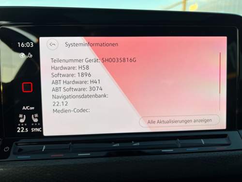

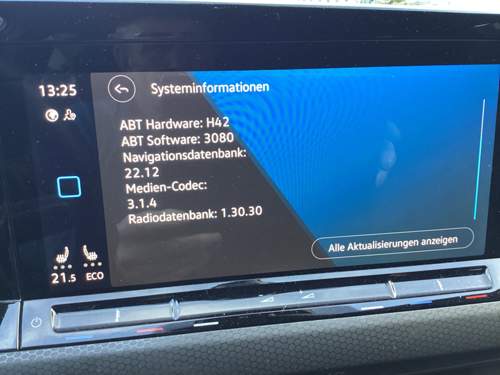

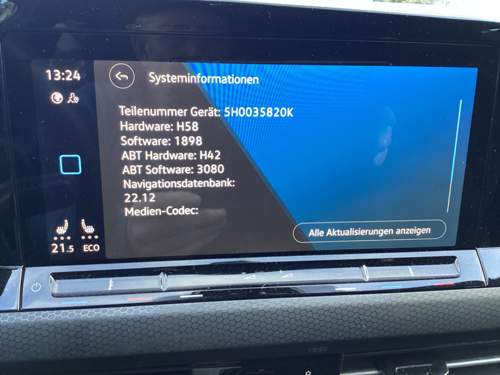

Habe heute für 5H0.035.820 die v1.31.40
Eingespielt ( bisher fehlte Radio Bollerwagen ) ging ohne Probleme
Stick war exfat formatiert am MAC
Soft 1898 Golf GTE
Diplay1
Display2
Ich hatte das vorhin mal eingegeben. da kam dann, dass die Teilenummer nicht existiert. Hab ich da was falsch eingegeben?
Ist doch die Teilenummer Gerät?
.jpg
Hast du das "G" weggelassen? Ohne sollte es funktionieren.
Ah ok, nee das hatte ich angegeben.
Probiere ich nachher mal. Danke.
Genau ohne Buchstaben am Ende geht es
Es hat geklappt 🙂

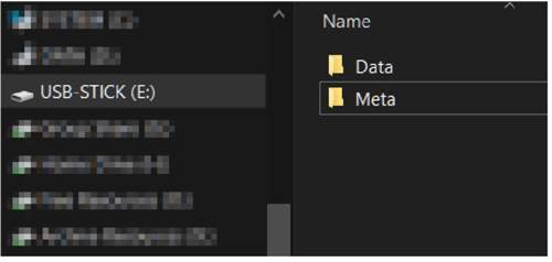

1. USB Stick vorbereiten und mit rechte Maustaste (Formatieren...) auf Dateisystem:"FAT32" schnellformatieren

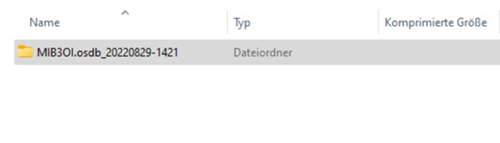

2. MQB3_LGe_Europe_v1.31.40.zip mit rechte Maustaste entpacken
3. du siehst nun 2 Ordner (1. Data | 2. Meta)
4. du kopierst beide Ordner in das Hauptverzeichnis deines USB Sticks (siehe Bild)
5. Zündung an und warten... So ~1-2min bis das System wirklich zu 100% vollständig gebootet ist. Auch wenn es längst oben ist, lass dem System Zeit die Hintergrunddienste zu starten.
6. USB-C Stick einstecken und die Meldung im Infotainment befolgen
That's it 😉
