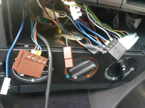

hallo,

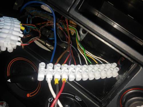

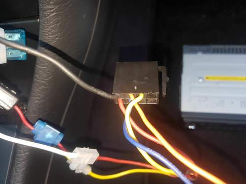

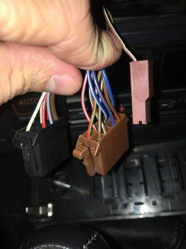

der vorbesitzer mit 2 linken händen hatte mal am radiokabelbaum rumgezwickt.. naja. aktuell sieht das so aus wie auf den bildern:
problem:
-beleuchtung vom radio geht nicht, genauso wie der memory.
-die hinteren lautsprecher gehen nicht weil aktivsystem
auf bild 2 mit dem schwarzen stecker: kabel blau und orange sind nicht angeschloßen..
auf bild 1: wo muss blau und orange hin? 😁

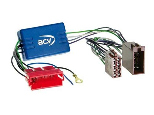

für die hinteren lautsprecher habe ich einen aktivadapter hier liegen. dieser verknüpft die kabel sodass im braunen stecker nur 4 der 8 pins belegt sind. diesen möchte ich nun zwischen das aktuelle kabelgefrickel legen.. ist das so richtig?

also wenn der Senderspeicher verloren geht, fehlt dem Radio Kl 30 an der richtigen Stelle und die Beleuchtung kommt vom Kabel grau/blau. Unten steht die normale Belegung eines Fahrzeuges mit delta/gamma Radios.
Welchen Pin du wo am neuen Radio anschließen musst, steht entweder in der Anleitung, oder auf dem Aufkleber am Radio selbst. Die Adapter für den A6 C4 passen meistens plug&play für die Nokiaaktivsysteme und meinen mußte ich damals nur noch mit Plus bzw. Masse versorgen. Da die Stromaufnahme gering war (kleiner als Ausgangsstromangabe des Radios !), habe ich gleich den Anschluß des Antennenverstärkers genommen, weil das praktikabler ist als Kl15. So kann man das Radio auch ohne Zündung einschalten und hat Versorgung am Adapter.
Mein Tip:
Besorg Dir universal ISO Stecker zum crimpen oder die mit Klemmschrauben und verbinde das alles erstmal wieder wie es ursprünglich war. Davon geht der Adapterhersteller ja aus, bzw. spart man sich klobige Adapter, weil man gleich passend anschließen kann.
ISO Stecker
Das spart Platz, klappert oder vibriert nicht und das Radio muß nicht so rein gezwängt werden. Den Adapter sollte man nicht direkt hinter das Radio quetschen, (ggf. Kabel verlängern) sondern irgendwo sauber befestigen und die Kabel so auslegen,das man alles sauber raus ziehen kann. Wenn es gar nicht anders geht, kann man den Adapter auch mit etwas Klebeisolation ummanteln, damit er nicht klappert.
Stecker schwarz
Pin 1 = ws/bl Geschwindigkeitssignal
Pin 2 = nicht verwendet
Pin 3 = ro/bl Tieftonlautsprecher HL (nur gamma,delta)
Pin 4 = ro Zusatzkontakt Zünschloß
Pin 5 = ws + für Antennenverst. / Motorant. (+ Ausgang bei Radio an)
Pin 6 = gr/bl Beleuchtung ab Helligkeitsregler
Pin 7 = ro/bl KL 30
Pin 8 = br Masse

ja das problem ist ja dass ich nichtmal weiß, welche stecker da standardmäßig dran waren. wenns schon iso waren, vereinfacht es das ganze ja. kein mensch versteht warum da jemand am kabelbaum rumpflückt wenns an jedem eck adapter gibt..
was ich aber nicht verstehe: in die lüsterklemmenreihe gehen 11 kabel rein. ich kann aber nur 8 anschließen ?
blau und grün sind ja zum beispiel nicht aufgeführt.. was machen ich mit denen bzw. wo gehören die hin?
was mache ich mit dem aktivadapter?
Das blaue Kabel ist kein original Kabel vom Fahrzeug und wahrscheinlich hat der Vorbesitzer irgendein Zubehör nachgerüstet. Dein Adapter sieht nicht wirklich passend für den A6 C4 aus, bzw. ergibt sich das wenn wenn man die Nummer 1020-50 verfolgt, bzw. steht es ja auch darauf. Such mal nach "Audioadapter A6 C4 " und du wirst den Unterschied sehr schnell erkennen. Also wieder original verkabeln, Adapter enbauen und ggf. verfolgen wohin/an was die übrigen Leitungen gehen.
ja das habe ich schon gemacht. habe dieses teil gefunden:
für den roten stecker habe ich aber kein anschluß..
S-l1600
Wenn dein Wagen ein Aktivsystem hat, muß da noch ein kleinerer gelber Stecker liegen. Der kommt dann in das rote Gehäuse am Adapter. Hast du mal geschaut ob deine Hecklautsprecher aktiv sind?

ich kann dazu nur nochmal auf bild 1 verweisen. alle kabel die dort im schacht waren sind in den beiden lüsterklemmenleisten verbaut.
die lautsprecher hinten sind die gleichen wie auf dem bild.
aktuell sind in dem braunen T8 alle 8 pins belegt.. dazu würde doch dann dieser adapter passen: https://www.schlauer-shop24.de/.../?...
die Belegung des schwarzen steckers ist klar, den habe ich auch bestellt, es ist jetzt nur noch die lautsprecher geschichte übrig.
Ich hab eben noch mal geschaut und dein Vorgänger hat den gelben Stecker wohl auch abgeschnitten. Im braunen Stecker dürften nur 4 Kammern belegt sein und ich erkenne an der Klemmenreihe einige der Kabel vom Stecker gelb. Ich werde heute, sobald Zeit ist, mal ein Anschlussschema zeichnen. Der von Dir verlinkte Adapter passt nicht zu dem System.

Im Gegensatz zu TP bin ich der Meinung, dass der Adapter passt. Der ist für Fahrzeuge, die schon den gelben Mini-Iso-Stecker haben. Bei Dir dürfte ursprünglich noch der 10-polige Stecker für das Aktivsystem verbaut gewesen sein. Da der Stecker eh fehlt, kannst Du auch gleich einen gelben 6-poligen Stecker ankrimpen.
Das lose blaue Kabel muss dann in den schwarzen Stecker auf das Schalt-Plus ("Remote"😉, das andere Kabel auf Masse.
Der zuletzt verlinkte Adapter passt dagegen nicht.
Dass bei Dir alle 8 Kammern am braunen Stecker belegt sind, ist klar. Da hat Jemand versucht, die Aktiv-Lautsprecher an einem Zubehörradio mit vier Passivausgängen zu betreiben. Da bleiben nur die beiden vorderen Lautsprecher drauf und der Stecker kommt dann in die Adapterbuchse. Der Adapterstecker kommt ins Radio und "schickt" die Passivsignale des Zubehörradios für die hinteren Lautsprecher über den "Wandler" zum Mini-Iso-Stecker.

danke für die guten infos.
wenn ich das richtig sehe, habe ich für die belegung des braunen steckers statt rot grau und braun grau nur rot weiß und braun weiß zur verfügung..
ich habe gestern noch einen beitrag gefunden wo jemand von dem frühen roten t10 stecker schreibt. ich kann zwar nicht entnehmen wie die pins belegt werden, aber die kabel sind alle da, wohingegen mir für den gelben ein paar fehlen, zum beispiel weiß/schwarz. ich würde deswegen schon davon ausgehen dass tatsächlich der rote da drin war.
