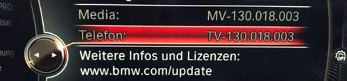

Habe meinen X1 von BMW zurück bekommen. Sie haben das aktuelle Update 1/2018 auf 2017 downgegraded und sind der Meinung, dass es nun nicht mehr vorkommt. Der Fehler war bekannt
Kannst Du bitte mal schauen welchen Software Stand deine Headunit jetzt hat.
Also die Telefon und Media, nicht die Navi Software.
Oh das ist die neuste Software.
Na da bin ich gespannt ob es noch zu Abstürzen kommt.
Wenn nein weis ich was ich machen werde.
Am Kartenmaterial bin ich der Meinung kann es nicht liegen, den ich hate auch Abstürze mit 2016er Kartenmaterial.
Halte uns bitte auf dem Laufenden ob es noch zu Abstürzen kommt.

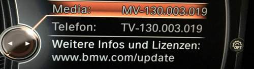

Das ist echt komisch. Ich habe ca. Sept. 2017 die
130.016.001
draufbekommen, weil die angeblich die Probleme mit den Hängern beheben soll. Hat sie aber nicht. Jetzt gibt's wieder eine neue und die Probleme sind immer noch nicht behoben. Bei mir hat's so einen Hänger mit der 2018-1 Gottseidank bisher bur zwei Mal gegeben. Bei der 2017-2 war das fast wöchentlich und bis zur 2017-1 gab es nie Probleme mit Hängern und Neustarts.

So heute mal bei der Frau im Active Tourer geschaut, der hat Software Stand 130.016.001 und Kartenmaterial 2018-1.
Dort gibt es absolut keine Probleme.

Habe seit 14.03.2018 die Version 130.018.003 drauf.
Heute bei Frauchen zum 1. Mal kein Navi verfügbar.
Meldung "Navigation wird geladen" blieb ca. 20 Minuten erfolglos.
Nach der Arbeit wieder gestartet - alles funzt - war wohl ein klassischer Hänger 😠
