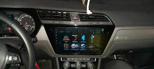

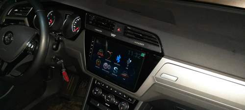

Habe mir das Zenec Z-E1010 gekauft und letzte Woche eingebaut.
Bin absolut zufrieden damit. Ich habe auch gleich die Navi-SD mitgekauft...
Im Navi-Menue steht übrigens "DAB+ TPEG-Verkehrsdaten in Route einbeziehen)
Allerdings habe ich jetzt in zwei Steuergergeräten Fehlermeldungen. Das Stg. 5F ist nicht erreichbar (logisch, da das Infotainment nicht mehr da ist) und im Stg. 19 (Diagnoseinterface für Datenbus).
Muss ich das alte Infotainment rauscodieren? Der ACR-Händler meinte, sie würden nach dem Radiotausch nie codieren.

Hier sind Bilder...
Habe die Displayschutzfolie noch drauf, da es nochmal raus muss.

In den Anzeigen, in denen bisher der Touran war, ist jetzt ein anderes Fahrzeug (Golf?). Bin mal gespannt, was bei Reserve oder Waschwassermangel kommt. Darauf lege ich keinen Wert, hauptsache die Meldung kommt. Standhrizung habe ich nicht.
In den Einstellungen der Klimaanlage (Menü-Taste) kommen nicht alle Einstellungen wie in den Videos vom Infotainment-Prifi auf Youtube im Passat. Die Sitzheizung erscheint nicht und ist nicht über das Display einstellbar.
Mir sind aber die Knöpfe und Tasten zum Einstellen lieber. Fahre ja keinen Tesla...
