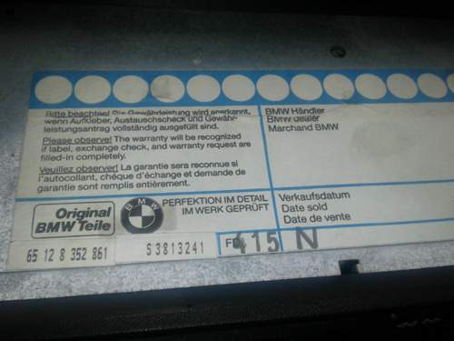

Hänge mal Bilder an. Leider ist inzwischen von der Plaste (vom Stecker) schon etwas abgebrochen. Ist aber nich schlimm.

Der Anschlußstecker hat außen rum eine Art "U" aus Plastik, dieses muß zur Seite (im Bild also zur Kamera hin) geschoben werden. Dabei löst sich der innere Teil des Steckers etwas, er hebt sich also ein wenig. Dann den Stecker durch leichte gefühlvolles Hin- und Herbewegen ganz abziehen.

Hier noch ein Bild. Der Stecker geht trotzdem nicht ab. Die Klammer habe ich nach vorn geschoben, da rührt sich nichts. Ich habe eine kleine Schraube gesehen. Kann das sein, dass der Stecker noch mal festgeschraubt ist? Habe immer noch 4 Striche auf dem Display.

Die Kappen hast ja schon ab gemacht. Dann musst noch mit einen kleinen Inbus in die Löcher rein, und die halter locker schrauben. Dann kannst das Radio raus ziehen. Dann suchst auc f dem Radio die Nummer die so aussehen sollte BP1234X1234567 die schreibst hier rein oder in dem vom Kapitaen verlinkten Thread. Dann kann man dir auch mit dem Code helfen
Edit: sorry, habe die Bilder nicht angesehen und nur halbherzig gelesen. Den Stecker kriegst nur ab, wenn du das Aussenteil zur Seite schiebst.
Danke für eure Bemühungen. Das Radio ist leider hinüber. Kann jetzt gar nichts mehr eingeben. Am Display sind nicht mal Striche zu sehen. Scheint auch Pixel-Fehler zu haben. Links unten ist ein Strich, der da nicht hingehört. Ich werde mir ein Neues besorgen. Die Bastelei bringt nichts.
