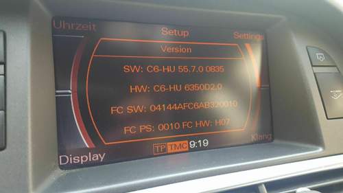

Laut damaligen Kaufangebot Farbbildschirm Navi, Radio High steht beschrieben, wie kann ich sehen welches es ist? Ton beim Tel. ist da,nur klingelt nicht wenn Anruf kommt, CD spielt auch nur wechselt nicht automatisch!
@patru schrieb am 18. März 2020 um 11:01:33 Uhr:
MMi2G Basic oder high?
Ansonsten Funktioniert der Ton?
Audi
Laut dem Bild ist es das High!
Funktioniert hat das schonmal bei dir oder ist das seit dem Kauf so?
Hast du mal die Einstellungen geprüft bzw. mal die Werkseinstellung ausprobiert?
Ja funktioniert hat es seit dem Autokauf 2/2011 immer, Werkseinstellungen kenne ich mich nicht mit aus.

Dankeschön Atomickeins, gibt es denn noch eine Neuere Version wie meine (siehe Anhang) mir geht es ja auch nur darum das mein Tel. wieder klingelt u. mein CD Wechsler wieder automatisch die CD´s wechselt. ;-)

Auf deinem MMI ist bereits die letzte FW 5570!
Man kann versuchen am Tel. STG nochmal ein Update durchzuführen!
Oftmals ist es oft der Fall das dabei was schief geht! Aber in deinem Fall Funktioniert es ja sowieso nicht richtig!

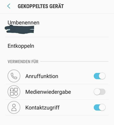

Wenn dein Telefon verbunden ist öffne mal die BT Einstellungen im Handy und schau wo überall ein Haken ist.
Im Samsung sieht es so aus (siehe Bild)
Medien Wiedergabe sollte aus sein- falls vorhanden !
Das kann zu Problemen zwischen Handy und MMI kommen da der A6 das nicht überstürzt

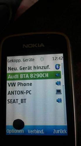

Ich habe im Audi mein Uralt Handy Nokia 6303i Classic in d. Hosentasche d. Freisprecheinrichtung Orginal verbaut ist (siehe Anhang) was ist da falsch? Telefonieren geht ja.
Das war jetzt im Haus,versuche es jetzt mal wenn es verbunden ist!

Doch das Telefon funktioniert, nur es klingelt nicht wenn jemand anruft!
