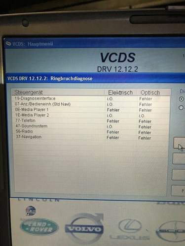

ich habe folgendes Problem. Wenn ich das Radio einschalte von meinem MMI Basic Plus, dann habe ich alle 3 Sekunden einen Tonaussetzer je für eine Sekunde.
Das Navi funktioniert, allerdings verschwindet das Navi im Kombiinstrument auch alle 10 Sekunden für eine Sekunde weg.
Der CD Wechsler nimmt leider keine CDs mehr ein. Ich kann im MMI die Uhrzeit einstellen, allerdings wird der Wert immer wieder gelöscht, bzw. auf den vorherigen zurückgesetzt. Funkuhr zeigt ein Datum von 2015 an.
Ich habe mich auf die Suche gemacht und habe eine Ringbruchdiagnose durchgeführt. Ergebnis ist sehr sehr erschreckend(habe ich im Anhang hochgeladen). Reset habe ich schon probiert, leider erfolglos. Bei Zugriff mit VCDS auf das Radiosteuergerät oder auch Navigation, komme ich ins Steuergerät allerdings bricht nach einer Sekunde die Verbindung ab.

Ringbruchdiagnose machen... da ist ein Steuergerät defekt.
Habe ich getan, liegt im Anhang bei, oder meinst du nicht mi VCDS?

Doch, genau so.
Vermutlich ist es das Telefon Steuergerät.
Dazu besorgst du dir eine optische Schleife und streckst diese statt des Telefon Steuergerät an und schaust ob alles wieder läuft. Sonst weiter brücken bis der Übeltäter gefunden ist. Dann kann man weiter entscheiden.
Optische Schleife TN 4E0 973 802 für ca 10,17 Euro

Ja in Reihe.... wie genau kann ich nicht sagen.
Ist der optische Ring unterbrochen steigt alles aus und es gib Musik nur noch im Sekunden Takt.

wie genau kann man in Anhang sehen - ich hatte mir mal die Mühe gemacht einen Plan davon zu zeichnen 🙂
@okan1907:
es heißt ja Mostring weil die Steuergeräte in Ringform (per Lichtwellenleiter) miteinander verbunden sind, wird der Ring unterbrochen klappt der ganze Verbund nicht mehr richtig....
Das mit den Ton im Sekundentakt könnte auch am Komponentenschutz liegen aber nach dem Fehlerbild würde ich auch einen Ringbruch durch ein defektes STG vermuten.
