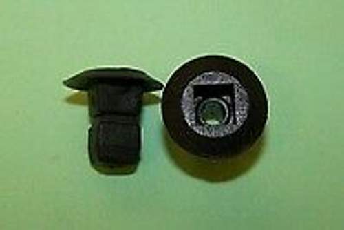

Eventuell habe ich die Einbauanleitung noch nicht genau gesehen von den hinteren Radhäusern, aber falls die Spreizmutter da rein muss (davon gehe ich aus), dann muss das wie Taubitz geschrieben hat, abgedichtet werden.

ich habe mal 5,95 Euro für erwin investiert, leider gibt es nur eine Anbauanleitung für die vorderen Radhausschalen. Was mich verblüfft ist das Karosserieloch im Bild von Shanny und die Schlussfolgerung einer notwendigen Abdichtung. Sicher das eine Abdichtung über die Radhausschale und Schraube hinaus erforderlich ist? Die Ausbau- und Einbauanleitungen in den Reparaturleitfäden vom Passat, Golf und Polo (die ja hinten Radhausschalen haben) sehen das nicht vor. Hier werden nur die Schrauben reingedreht, man spricht jedoch von "gasfesten" Schrauben (nicht alle der benötigten Schrauben).
meiner Meinung nach erfolgt die Abdichtung des Lochs durch die Muttern, das würde auch die angesprochenen Reparaturleitfäden erklären (da bei Passat, Golf und Polo bereits vorhanden). Die ganze Sache ist doch etwas komplexer. Grüße
Ap0268-1-mid
Wenn der Einsatz zum Tragen kommt, der im Bild gezeigt wird, dann muss aber gewährleistet sein, dass dieser bündig in der Durchbrechung der Radhausschale sitzt. Dazu muss der Steinschlagschutz / die Karosseriedichtmasse am Loch sauber entfernt werden, damit das Kernstück direkt auf dem Blech zu liegen kommt.
Die Schlussfolgerung sehe ich durch das wegnehmen der Dichtmasse auf der anderen Seite (Schließt es eben ab...). Gleichzeitig musst du beim Passat auch berücksichtigen, dass dort Wasserabläufe sind und der Aufbau nicht so kompakt ist wie bein UP (Glaube mir, ich habe 3 Jahre lang ein 3C zusammen und auseinander gebaut). Sollte an dieser Stelle Wasser eintreten, verweilt es ewig im Schwellerbereit. Das Resultat wird sein, dass du dort irgendwann auch ein Wasserablauf hast.
Ich werde die Spreizmutter dort verbauen und auch von innen abdichten. Ich will den UP schließlich lange fahren, oder zumindest der Nachfolger soll keine Rostprobleme haben.
Kleiner Hinweis: Die obere Schraube des Fahrertür-Schlosses hat bei mir schon gerostet. Der Lack musste auch poliert werden an der Stelle. Das Auto ist 6 Monate alt... Selbiges gilt auch für die Mutter des Fahrerwischers...
