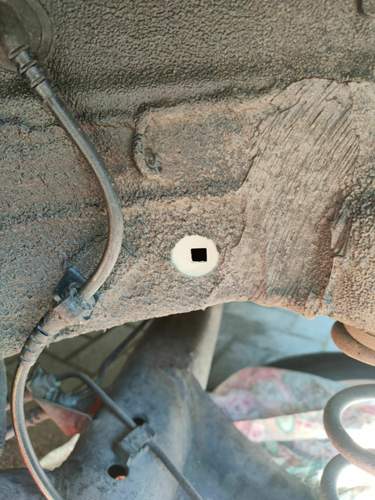

Servus ,
alles super funktioniert.
Anleitung und Teileliste war dabei. Hab den Komplettsatz aus der Bucht genommen.??
Die Löcher muss man etwas suchen und waren bei mir etwas höher als angenommen. Hatte erst versucht diese rund auszuschneiden, was Quatsch ist. Es sind runde Aufkleber drauf und darauf dann eben der Unterbodenschutz. Wenn man eine Stelle zum ziehen bekommt , dann geht alles komplett ordentlich runter. Hab etwas vom Loch her eingeschnitten und dann kreisförmig gezogen. (Bild)
Ich habe vorher noch den Tankstutzen, vom Kasten her, ordentlich mit Elaskon ringsum behandelt. Da war es schon sehr rostig und Lackierer war entsetzt wie es da aussah.
Hoffe nun hab ich lange Ruhe.
