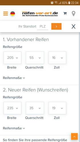

Ich habe mir neue Felgen gekauft und zwar keskin kt20 Future Design in 19“ 8,5j et35
mit einer Bereifung von 235/35
Bekomme ich die eingetragen ? Habe zu spät an denn sticken in der Fahrer Tür gedacht wo die freigegebenen reifen stehen ....und als Ich geguckt habe sehe ich 225 oder 255 aber nichts mit 235 .

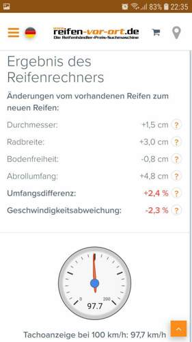

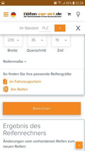

Da steht doch deutlich drin gefahrene und gemessene Geschwindikkeit. Was ist den daran so schwer zu verstehen. Der zeigt weniger an als er tatsächlich fährt. Punkt aus. Nix +5% und dann -3% = +2%
Man sucht hier Hilfe, dann wird einem geholfen mit Rechnern und sachlichen Aussagen. Aber annehmen will man es nicht. Warum fragt man dann? Sollen wir falsche Annahmen bestätigen? Nee.

Musste nicht oder hat nicht. Wenn 205/55R16 als Standard im Fahrzeugschein eingetragen sind, und das ist fast immer der Fall, muss bei Wechsel auf 235/35R19 auf jeden Fall angepasst werden, da sich der Radumfang /Durchmesser so sehr verändert das der Tacho eine falsche/zu niedrige Geschwindigkeit anzeigt.

Zumal im Gutachten der Felgen und auch im Gutachten meiner 19'er drin steht: 235/35R19 A01(Vorführung Prüforganisation zwecks Eintragung), G01 (Nachweis ob Geschwindigkeitsmesser und Wegstreckenzähler im Toleranzbereich sind).
Ich glaube das gilt für alle E90 auf die 235/35R19 drauf sollen.
Ne ABE ist ja auch nicht das Problem. Man darf sie auch fahren nur muss man halt die Auflagen beachten.
Mal zur Verdeutlichung. Wenn der TÜV etc. das einträgt ist ja alles ok und dann freut mich das für den jenigen aber es muss angeglichen werden wenn man es genau nimmt.
