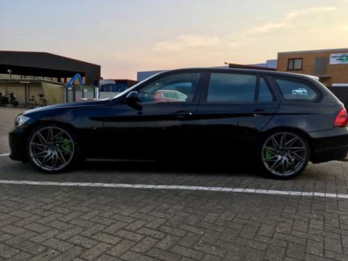

Warum hast Du denn Mischbereifung gewählt? Hast Du nicht 4 identische Felgen? Damit wären doch 225er oder 235er rundum möglich und auch praktisch gewesen.

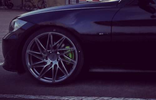

Ich hatte 235 rund um wollte vorne aber gerne 225 haben wegen Tiefgang und damit die Felge etwas mehr zum Vorschein kommt .....bin so zufrieden nun und die 235 die vorne drauf waren habe ich ja nun als Ersatz für hinten liegen
Fotos?
Bessere habe ich leider grad keine zur Hand bin auf Arbeit

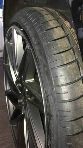

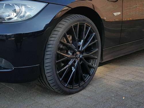

Soll das so aussehen mit dem Reifen auf der Felge???? Sieht aus als ob der Reifen zu klein wäre. Die Felgen sehen gut aus. Ich persönlich hätte aber breitere Reifen gewählt. Bin kein Freund von der "Felgen breiter als der Reifen" Optik. Das sind jetzt 235/35R19 auf 19x8,5J? Ich habe bei mir auf der 19x8J 245/30 drauf und kleiner schmaler hätte ich bei der 8J Felgenbreite auch nicht haben wollen. Aber wenn es dir so gefällt freut es mich für dich das du jetzt alles eingetragen bekommst.
Ja ich mag das wenn der reifen etwas gezogen ist aber halt dezent ...und ja sind rings rum 8,5 19....ich muss sagen ich war aber auch froh als ich sie 255 Schlappen los war , das hat denn doch schon Mega gebremst bei meinem starken 2.0l 129ps n46 *ironie* obwohl es denn hinteren ja noch etwas breiter hat wirken lassen ....ja nächste Woche fahre ich hin und lass es eintragend , endlich sind die Kopfschmerzen weg 😁

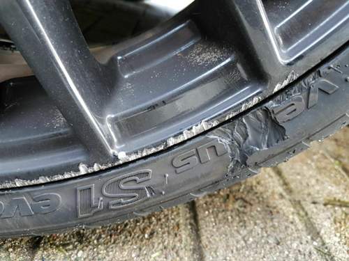

Obacht mit den Bordsteinkannten. Die Felgen sind ja wie geschaffen für mögliche Schäden 😉
Ja ist Geschmacksache, die Felgen sehen optisch recht gut aus aber das mit dem gezogenen reifen wo die Felgenkante so extrem zum Vorschein kommt würde mir nicht gefallen.
Ja für denn Bordstein is das natürlich gefundenes fressen 😁 Daum drücken haha ........und ja wie gesagt Geschmacks Sache 🙂
Bild ist zwar nicht das beste Bild aber selbst bei mir wo die Felge nicht über den Reifen hinaus geht, gab es schon Bordsteinschäden die echt heftig waren. Hatte aber einen Top Aufbereiter man sieht nichts mehr.
