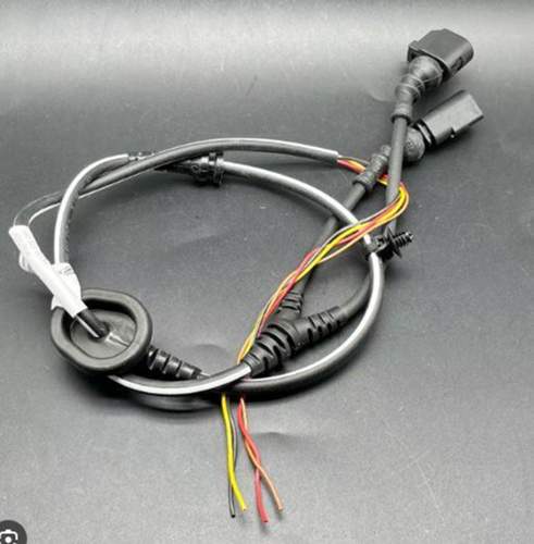

Hi Leute,
was ist das für ein Aufwand, wird das neue Kabel im Bereich Motorraum an den alten angelötet?
Habe mir das Kabel offenbar kaputt gemacht.
Bremswarnleute, ABS und ESC und Tpm leuchten nun.
Danke!
VG
Radsensor Kabelbaum

Du hast doch bestimmt das Kabel vom ABS Sensor erwischt, nicht das vom Bremsverschleißanzeiger. Da ist eigentlich auf beiden Seiten ein Stecker drauf.
nun ja, das ist dieses y-Kabel - ich hatte vorne eine Feder wechseln müßen und dabei kam es offenbar zum Schaden.
Da ich nicht genau weiß wo der ist, würde es Sinn machen es komplett zu erneuern.
