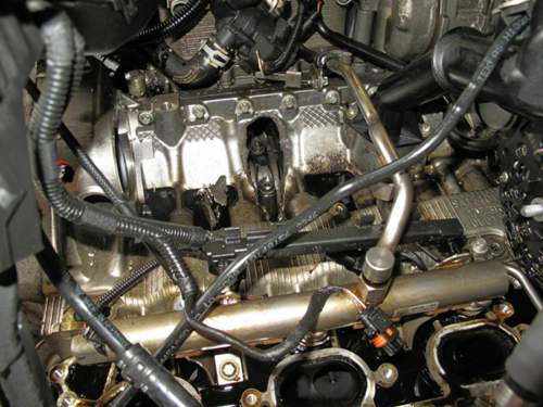

Es handelt sich um Hochleistungsmotoren, wo jedes einzelne Bauteil schon einer starken Belastung ausgesetzt ist.
In den 50er Jahren und auch noch später hielten die Motoren maximal 100.000 km, was aber schon eine Besonderheit war.
Mein alter Weggefährte, ein Mercedes E230 W210 von 1996 hat inzwischen 380.000 km heruntergespult, ohne ein Anzeichen von Schwäche.
So eine Laufleistung darf man von unseren Sportmotoren nicht erwarten. Ich kenne aber genügend Audi und Porschefahrer, die problemlos 200.000 km erreicht haben.
Natürlich hängt eine gute Laufleistung auch von einer guten Pflege ab (regelmäßiger Ölwechsel/Wartung, Warmfahren und auch Kaltfahren etc.), aber wenn es zu einem Motorcrash kommen sollte, passiert es meistens doch ziemlich plötzlich und kündigt sich eventuell mit einem erhöhten Ölverbrauch an.
So etwas wie auf dem Bild passiert eben auch einmal.
Durch einen blockierten Kolben brach die Pleulstange und schoss durch das Gehäuse nach außen durch.
Der Motor musste komplett ersetzt werden und wurde auch nicht wieder aufbereitet.
