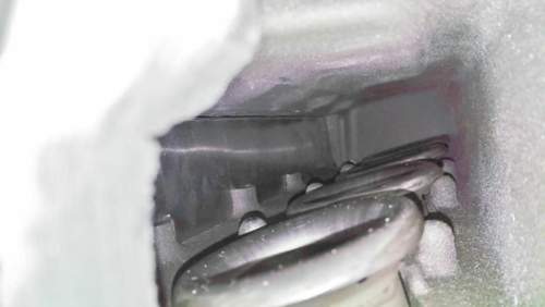

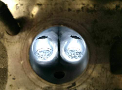

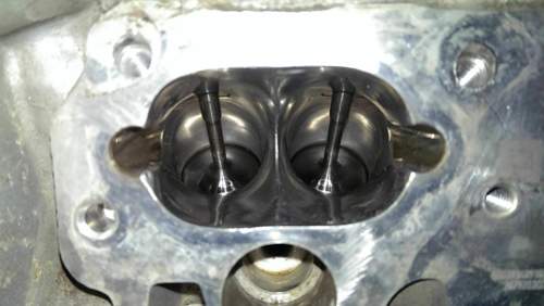

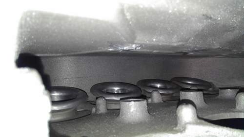

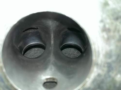

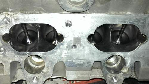

Weiter zum Thema Tuning
Die Ein und Auslasskanäle werden nach allen Regeln der Kunst bearbeite
und auf Hochglanz gebracht.
Hochglanz deshalb, weil im Einlass sowieso der Russ Einzug erhalten wird
( Ventilüberschneidung ) und der Russ die nötige Wandrauhigkeit
für optimale Luftströmung bereitstellt.
Auslaßseitig wegen geringen Wärmeübergang des Abgas ins Kühlwasser.
Bild1 Einlass, Rest Auslass
Tom
Kanal1
Kanaele3
Kanaele4
