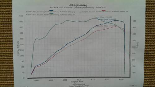

Ziel meinerseits war es nun, mit dem R8 V8 an die Fahrleistungen
des V10 mit 525PS heran zu kommen und sogar diese zu übertreffen.
Seht selbst
Gesamtgewicht sind es nun 1440Kg mit vollen Tank ( Serie 1640Kg )
Beschleunigung von 100-200KM/h mit 8,6s bei 30 Grad Außentemperatur
( Serie bei ca. 11s )

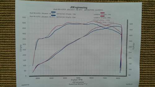

So erst mal fertig😁😁😁😁😁😁😁
Tom
509ps525nm
Vergleich1

Tom du hast ja viel vom v10 übernommen wenn ich das richtig lese.
Drosselklappen, Kupplung etc.
Dein Auto scheint ja dadurch Standfest zu sein, wenn dein Getriebe und deine Kupplung das mitmachen!
Wie sieht es denn bei v10 aus? Dort kann man nicht einfach Serienteile aus einem grösseren Motor des Konzerns nehmen :-(
Beim v10 5,2l ist die Kupplung und Getriebe doch nur für 600nm oder 650nm ausgelegt!?
Gibt es eigentlich schon Möglichkeiten am Markt das Getriebe oder die Kupplung eines v10 deutlich Standfester zu kriegen? >=800nm

Beim Tuning auf 700, 800 oder gar 900PS darf man nicht vergessen das dazu auch
ein Getriebe nötig ist, welches die V-max deutlich erhöht.
Ändert man die Getriebeübersetzung nicht, so fährt man bei z.b. 800PS
mit Halbgas in den Drehzahlbegrenzer.
Schwirig wird es auch hier noch Reifen zu bekommen, die eine höhere V-max aushalten.
Meinerseit ist das Ende der Fahnenstang beim Tuning mit den jetzigen 509PS noch
nicht ganz erreicht.
1. es wurden nur Luftmassenmessergehäuse mit d: 78mm genommen und 82mm
wären möglich die zusätzlich +5PS realisieren würden.
2. mein Bekannter der Josch mit seinem 490PS RS4 B7 benutzt für die
Leistung einen Satz Sportnockenwellen, die seiner Meinung nach + 15PS erbringen.
Sollte ich mich über die Saison für Nockenwellen entscheiden, ( die LMM werden so
oder so verbaut ) wäre das Ziel 530PS und noch ein paar NM mehr Drehmoment.
Im Moment bin ich voll zufrieden, der Bock hängt spontan am Gas, so muß Audi
Tom
