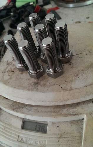

Nächste Leichtigkeit in Carbon 😎
CW-Bodenverkleidung vorn Mitte 😁
Ausserdem gab es aus Amiland acht Titanschrauben M11 x 32
Tom
