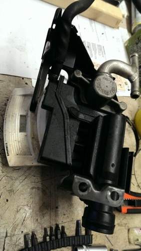

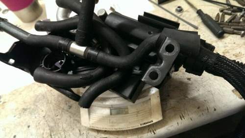

Themenstarteram 23. Februar 2019 um 9:23
Hi
Im Großen und Ganzen sind die Modifikationen abgeschlossen und ganz wichtig
war mir noch die Motorentlüftung.
Vorab hatte ich die Entlüftung schon aus dem Saugrohr heraus genommen,
aber das war mir nicht genug.
Ziel war es einen Platz für ein separates Druckberenzungsventil zu finden welches
immer vorhanden sein sollte.
Entfallen sind der Zykonölaberscheider mit integrierten Druckbegrenzungsventil,
die Halter für diesen und auch etwas Schlauch von der AKF Geschichte.
Tom

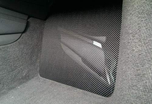

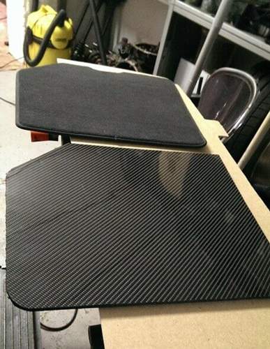

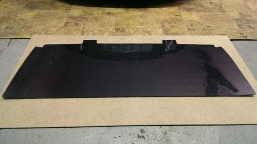

Themenstarteram 16. März 2019 um 9:52
Hi
Habe mal ein bißchen Leichtbau im Innenraum betrieben
Abdeckung Rückwand in Carbon und Füssstütze Beifahrerseite
Rückwandverkleidung Serie 975g und in Carbon/Balsa genau 400g
Füssstütze Serie 1100g nach Optimierung 500g
Bei Tageslicht sieht,s bestimmt noch besser aus.
Tom

Themenstarteram 17. März 2019 um 11:57
Hi
bei Tageslicht
Tom

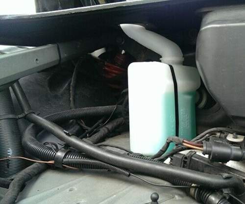

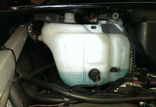

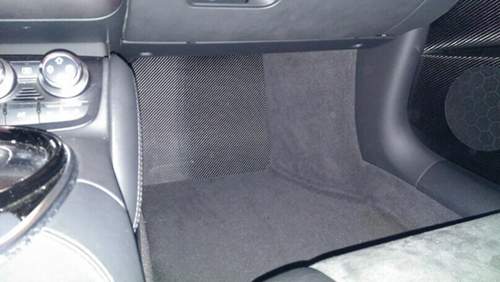

Themenstarteram 1. April 2019 um 9:05
Hi
Fußstütze Beifahrer bei Taglicht und kleinerer Spritzwasserbehälter.

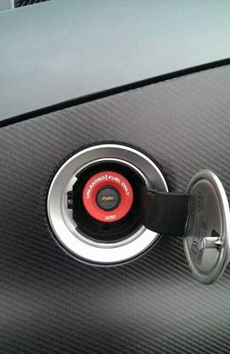

Themenstarteram 5. April 2019 um 5:32
Hi
Für,s schneller tanken
Tom

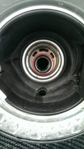

Themenstarteram 14. April 2019 um 14:29
Hi
Tanken mit Redicap hat leider nicht funktioniert, weil die Geometrie beim R8
nicht passt.
Geht nicht gibt,s nicht, oder wo ein Wille ist, ist auch ein Weg
Die Lösung ist eine Einsteckhülse mit Kragen und intregierten Ausleger,
der die interne Klappe offen hält.
Tom

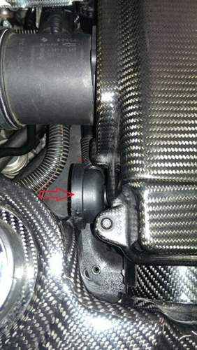

Themenstarteram 30. April 2019 um 5:35
Hi
Nach fast 2000 KM war die spannende Frage, wie viel Öl kommt noch aus der
Motorentlüftung raus, wenn sie mit einem Druckbegrenzungsventil im
Lufikasten entlüftet.
Antwort: absolut nichts
Tom
